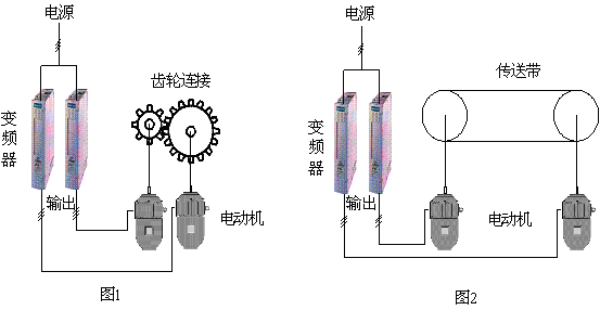

在变频器的应用中,有很多场合需要进行主从控制,当一个传动设备是由两个或多个电机驱动的时候(以下如没有特别说明都是以两个电机驱动的主从控制为例来说明),就需要通过主从控制来分配各个电机间的负荷使其达到均匀平衡,以满足对传动点的控制精度。
一、主从控制的工作原理: 主从应用中主传动是典型的速度控制,而从传动是速度或者转矩控制,一般情况下可分为:
1、 当主传动和从传动的电机轴通过齿轮或链条相互固定地连接时,从传动与主传动之间不能有速度差(参见图1),从传动使用转矩控制,其工作时只负责输出一定比例的转矩以减少主传动的负荷,整个传动的速度控制由主传动来完成。
2、 当主传动和从传动的电机轴通过传输带等设备柔性地连接时,从传动与主传动之间允许有细微的速度差(参见图2),从传动使用速度控制。
3、 在一些特殊应用中从传动既需要速度控制,也需要转矩控制,原因是两个电机轴工作时有的时候是硬性连接,有的时候是柔性连接,一般有主从控制性能的变频器都有自由切换这两种控制方式的功能。
二、主从控制的实现方法 主从控制的关键技术问题是如何把主传动的速度信号或转矩信号高速和精确地传送到从传动变频器,实现方法因产品规格型号不同会有所差别,并且在各种应用场合中由于传动控制精度的要求不同也可以通过不同的方法来实现,以下以西门子的SIMOVERT MASTERDRIVERS系列6SE70书本型变频器为例说明主从控制的几种实现方法及其控制特点。
