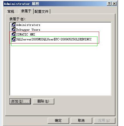

我在电脑上安装好wincc后,在电脑的另一个管理员账户下,打开wincc Explorer,在单击创建单用户项目时,出现提示说:该账户权限问题,不能创建项目。经过授权后,依旧不可以。
我将wincc卸载后,在这个新账户下下载,问题依旧出现。但在原账户下,可以打开winccExplorer,并创建项目。请问这是什么原因?

这个问题顺利解决了,现在将解决的步骤详细的叙述出来,希望对以后遇到类似问题的朋友们能有所帮助。
参照dcount107所说的。我在计算机里将STMATIC HMI.添加的我的账户下后。发现,在我的电脑上,无法将下图中绿色框内“SQLServer2005SQLUser$计算机名$WinCC”添加进去。如图:
一开始我以为无法添加“SQLSever”会影响问题的解决。后经过证实只需要添加“STMATIC HMI”重启计算机(必须重启,否则无效果)。
问题解决。
