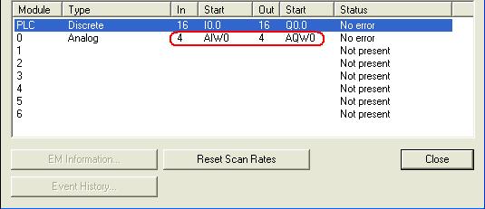

我看了一点称重的例子,但我不明白它是通过那些地理位址把数据传给plc,或怎么样把数据给了触摸屏的,请高手详细讲解下程序中的数据参数。谢谢了

挂在PLC200后面的每个称重模块模块都会占用PLC的四个模拟量输入和四个模拟量输出,点击MicroWin软件PLC菜单下的Information可以看到模拟量的起始地址,如下图所示:
把上述地址写在Microscale功能块的相应管脚上,这样PLC就知道通过该功能块读取的数据是哪一个称重模块的数据,同时把这些数据存储在microscale功能块FirstVB开始的20个字节内,每个字节的含义在手册中都有详细描述,如果起始地址为VB200,那么重量数据存储在VW202中,以此类推。
至此称重模块的基本功能已经可以实现,如果需要修改校秤砝码重量、重量单位、小数点个数、滤波频率等参数,还需要使用microscale-addition功能块。首先要知道要修改的数据存储在哪个数据记录中、在数据记录中的偏移地址、数据长度能,将上述内容分别写入DR、Offset和Length,然后执行命令255;如果只是执行校秤、去皮、零点标定等操作,上述参数默认0,执行相应命令代码即可
这些命令代码在中文手册6-35页,英文手册6-37页都有详细描述。
