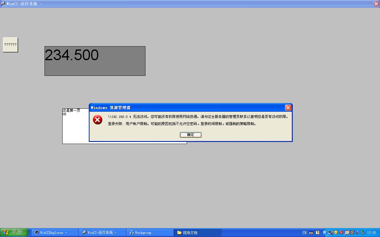

 回复:关于客户机服务器项目的问题,为什么ping能通,但是//192.68.0.4就连不上了呢,附图

访问192.168.0.4解决办法:
1.关闭192.168.0.4的WINDOWS防火墙和安装的别的防火墙
2.运行GPEDIT.MSC,进入计算机配置->WINDOWS设置->安全设置->本地策略->安全选项
3.双击安全选项,在右侧各项里 停用“不允许SAM账户的匿名枚举”项
启用“来宾账户状态”项
停用“使用空白密码的本地账户只允许控制台登陆”项
按以上操作100%能访问
按照上面的方法解决了。
