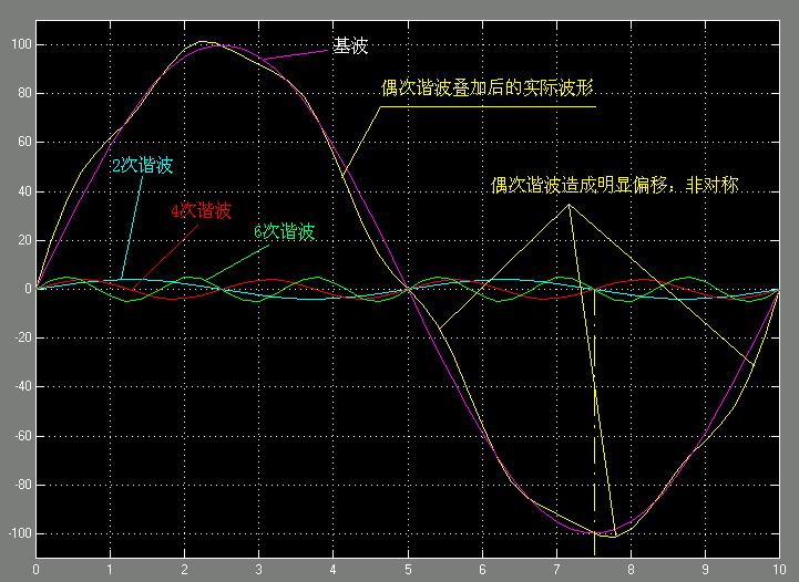

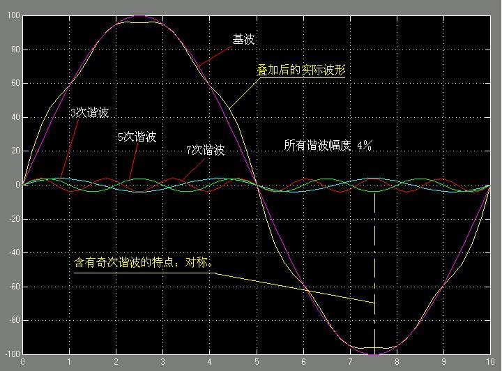

只要了解奇、偶次谐波叠加的特点,通过实测波形就可知道个大概其。
下面是奇次谐波(均是4%幅度):特点是对称,趋势是矩形波! ![]() 下面是偶次谐波(均是4%幅度):特点是 非对称。趋势是锯齿波。 ![]() 如果三相供电中,某用户使用其中的两相,造成某些偶次谐波叠加到电网,这时的峰值相位发生偏移。有可能造成可控硅换相失败。 但是我觉得对三相整流桥没什么太大影响。各位的想法如何?

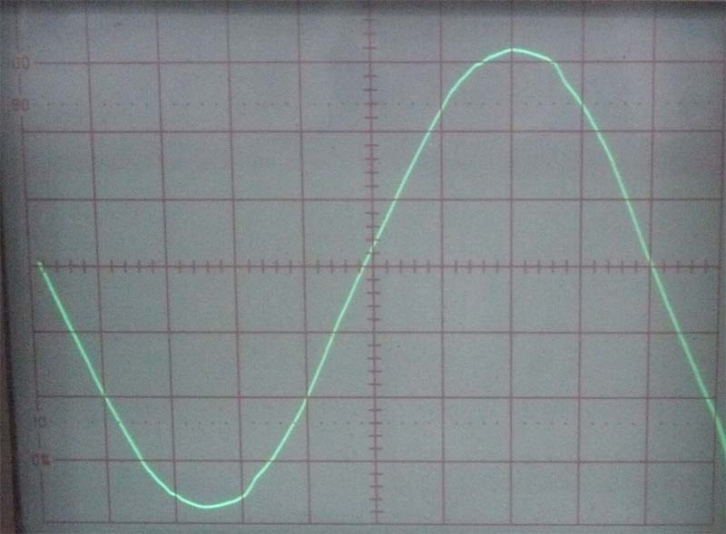

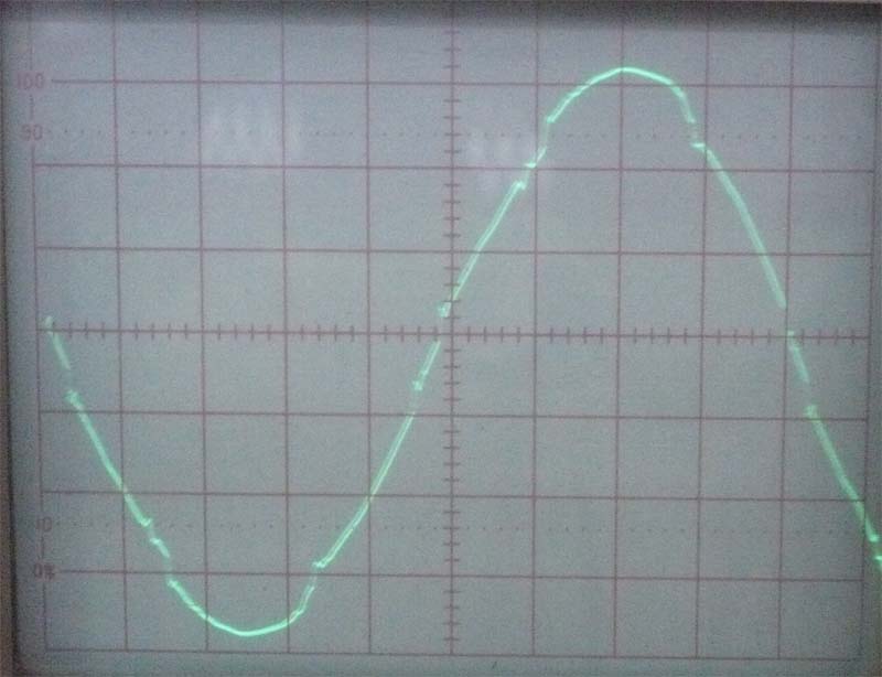

Y侠,我的问题今天基本确定了。通过检测系统的回馈侧电流波形,3、5、7次谐波含量不是很大,基本在5%,即便超标也不多,电流波形也是正弦波,畸变不严重。所以初步判断,电抗器和滤波器发热,与谐波关系不大。从示波表的波形看,波形有抖动现象,无规则的抖动,而且三相电源的零线测量有电流。(网侧三相不平衡)这种干扰现象很像是系统的电磁辐射干扰,这是初步判断。于是,在交流电源侧,加了铁氧体磁环,再观察回馈电流波形,抖动现象明显减弱,电抗器发热下降。改善效果显著。但是发热问题转移到了铁氧体磁环上来了。嘻嘻嘻,20分钟左右,磁环的表面温度上升到了170度,此时穿入磁环的电源线已经有些软化了。赶紧停下来,怕把电缆线烤坏了。于是又成倍的加了磁环,目的是让热量分流,结果效果显著,馈电时,电流波形基本稳定,电抗器的温度基本保持在60度左右就平衡了,而且磁环的温度也保持在50-60度(各磁环受热不是很均匀)达到热平衡了。
由此分析,我的问题主要是因为回馈单元的载波频率太高(40-50kHz),导致空间的电磁场辐射强烈,影响了控制电路的触发稳定性,造成网侧的电流波形不稳定,使网侧滤波元件发热。加入了网侧的铁氧体磁环,有效的抑制了载波频率导致的传导干扰,使系统回馈电流的控制得到相对稳定。 收获一,实验再次证明铁氧体磁环可以有效的抑制变频器或逆变器由于载波频率所造成的电磁辐射传导干扰。他是最简单、最有效的抗电磁传导干扰的一种方法。当然加磁环要加对地方,放置的地方不正确,收不到奇效。 收获二,增加磁环的体积,比增加导线的绕制的圈数效果更好。当然,磁环的个数增加也是成本增加。 收获三,对于网侧三相电源,或者直流母线,要整体一起穿入绕制,每线穿入绕制基本无效。比如三相三线一起穿入绕制,直流母线两线一起穿入绕制,不要一颗线单独穿入绕制。否则无效果。 困扰我很长时间的问题得到解决,心情比较激动,^_^,为此一直没有发货,都延期了。压力很大呢。这回如释重负,爽。

补充下,原来的回馈门限阈值是(直流母线电压)680-710DCV,后来降低到620-640DCV。别看降了这几十伏的电压,对以高频的载波频率开关dv/dt可是降了许多。有助于消弱电磁辐射的干扰强度。在示波器的电流波形检测中,可以看到明显的跳动现象在消弱。当然,最后解决问题的还是铁氧体磁环。
