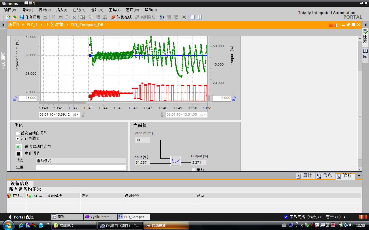

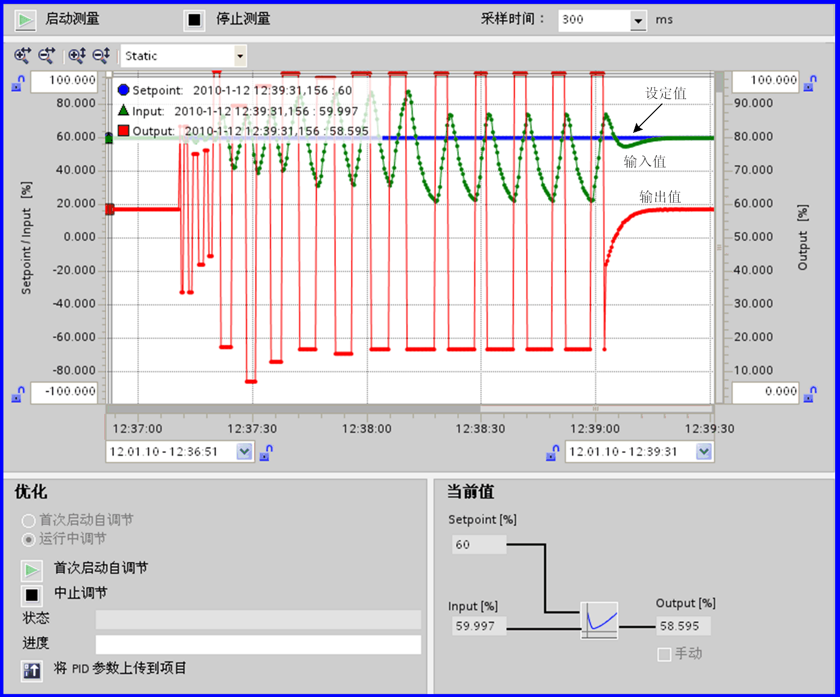

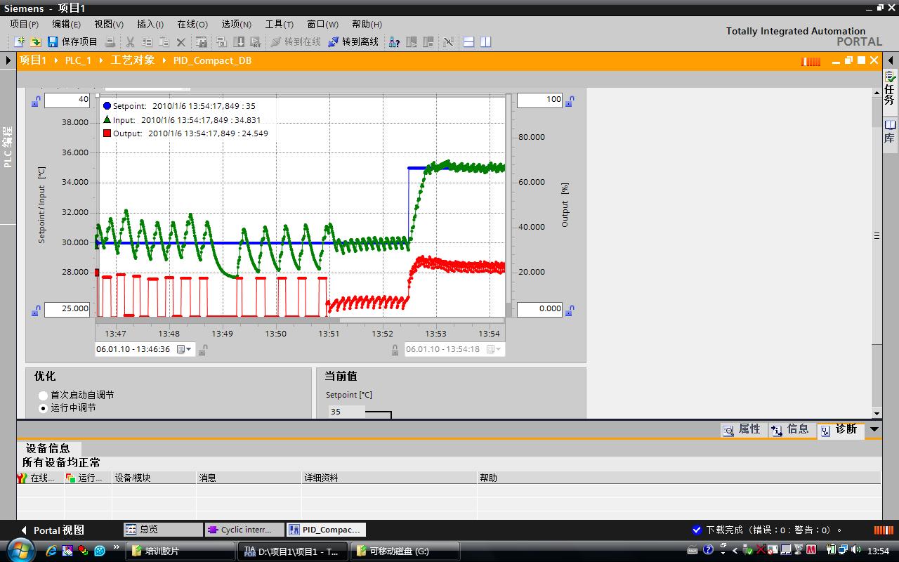

S7-1200的PID功能继承了S7-1200和S7-300/400的PID块的优点,还增加了一些新的特点:
1.有图形调试工具和参数自整定功能。
2.采用图形方式组态参数,PID调试工具的趋势图有4种显示方式。
3.控制器类型可选控制20多种物理量,例如转速、压力、流量等。
4.PID的输入、输出可以是模拟量或用户程序中的变量,输出还可以是PWM开关量。
5.有自动/手动切换功能,可以手动设置PID的参数。
6.与S7-200相比,可用的PID回路数由8个增加到16个。
7.S7-200在PID参数值整定之前,需要确定滞后值和偏差值。S7-1200的参数自整定是完全自动的,先作“首次启动自调节”,然后作“运行中自调节”。
8.与S7-300/400一样,可以下载被控对象的仿真功能块,用它组成模拟的PID闭环,用户可以用模拟闭环来学习PID工艺对象的使用方法,和参数整定的方法。
网址http://support.automation.siemens.com/CN/view/zh/40263542可下载《SIMATIC TIA Portal STEP 7 Basic V10.5 入门指南》,里面有PID实例。点击该页的“信息”,可以下载配套的PID例程和其他例程。
我用下图的运算放大器电路来模拟被控对象(两级惯性环节),需要增加一块AO信号板。AI是CPU集成的模拟量输入点。
下图是我作的PID参数自整定实验的曲线图。整定后的参数相当理想,阶跃响应较快,几乎没有超调量。

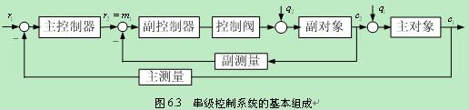

quote:以下是引用七色阳光在2010-03-10 15:10:36的发言:
有谁用过plc实现多级pid调节的应用,就是有多种反馈综合起作用控制的物理量却是一个。
一、串级控制系统不就是多级PID调节的应用吗!这类控制系统不仅在过程控制领域常见(例如:加热炉温控),而且在电气传动(运动)控制领域也常见(例如:直流调速系统的电流环和速度环控制)。
二、串级控制系统的结构特点及图示如下:
1.由两个或两个以上的PID控制器串联而成,一个PID控制器的输入是另一个PID控制器的设定。
2.由两个或两个以上的PID控制器、相应数量的检测变送器和一个执行器组成。
3.主回路是恒值控制系统,对主PID控制器的输出而言,副回路是随动系统,对二次扰动而言,副回路是恒值控制系统。
