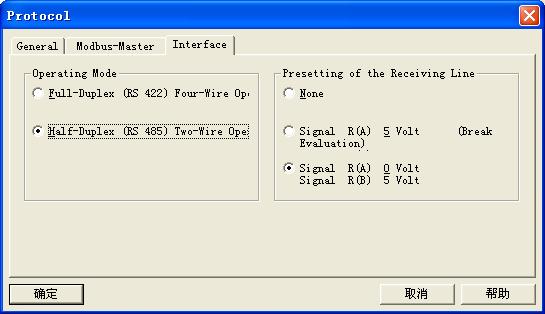

前一阵子,一个客户电话反映他购买的CP341不能正常通讯,现象为:CP341上的RXD灯亮,TXD灯不亮。客户说他的程序和参数都检查了,应该没有问题。和客户一一对应通讯参数,的确没有问题。最终问题还是没有解决。今天正好又一个客户反映同样的问题,正好客户过来,可以拿CP341做个实验,组态,编程,一切正常,果然如客户所说,RXD灯亮,TXD灯不亮,
仔细检查参数,如下图:
客户选择的是第3项,重新选择第1项。下载硬件之后通讯正常。
查看帮助,如下图所示:
如图所说,这里有一个问题就是空闲线的状态,如果我们没有通过偏置电阻设置空闲线状态,就必须使用第1项选择。不然的话CP341就无法判断通讯时的“0”,“1”信号。
希望能给大家有所帮助!
