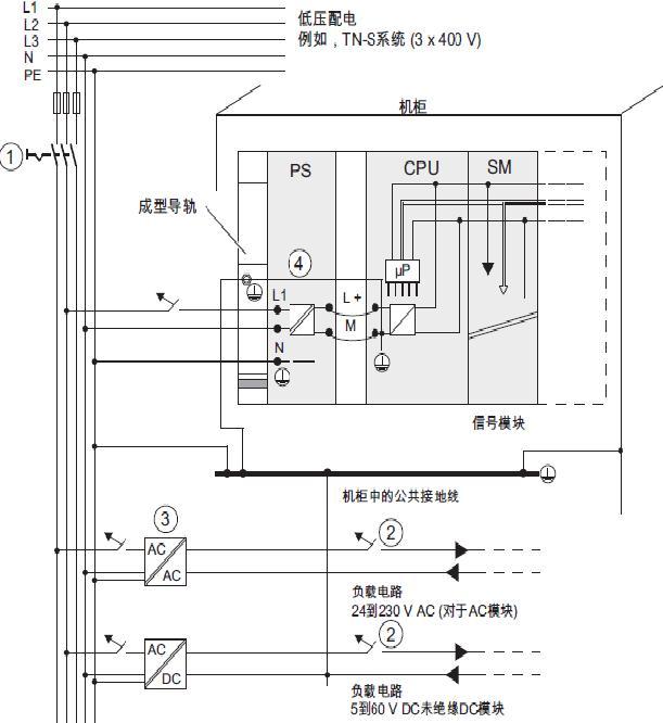

43楼    2010-04-23 10:46:19
精华帖  主题:回复:应用探讨—SIMATIC S7-300/400 PLC 系统设计
SIEMENS推荐的配电方式如下图所示:
从上图可以看出,PE和和机柜的接地母线是接在一起的。同时机柜的机壳也是和接地母线接在一起的。对于31XC和312IFM来说24V的M是和接地母线连接在一起的,别的CPU是可以通过接地滑块实现参考电位接地或者浮动接地。
从图中也可以看出交流模块,直流隔离模块、直流非隔离模块的电源是分开的。这样的好处我觉得是可以隔离干扰.
至于是否要设置单独信号接地母线,从图中没有看到,很多图纸中也没有看到。真正的做到3相5线制应该对于防止干扰应该很帮助,我在一个现场见过所有的AI/AO都没有加保险丝端子,很多DI都没有加继电器隔离.当时感觉这样做不怕出问题吗?对方的工程师说他们运行5年,几乎很少出问题.他们的接地做的非常好.现场供电也是三相五线制.施工的时候也很注意,基本上杜绝了N线带电的情况.
我记得以前的项目很多的都是24V的M端与机壳都是连接在一起的。以前也在机柜这边做过处理,把24V的M和机柜隔离,但是往往24V要给现场仪表供电,因为现场仪表的问题,所以也不能保证M端与大地隔离。大家都是如何做的呢?
再谈一下如何制作机柜接线图,怎么样才能让接线工人最容易接线呢?以前看过老外的图纸,图纸很标准,包括图例、安装、等电位连接、详细的通讯原理图、详细的配电图、机柜布置图,甚至每个输入/输出详细接线都画了出来,包括与继电器连接的线号,与端子连接的线号都详细的作了标注.这样的图纸内容很多,但很多都是标准化的,很多应该是用AUTOCAD 电气版或者EPLAN自动生成的。
管理员注:本帖已被纳入此次探讨发帖整理,请点此详阅
