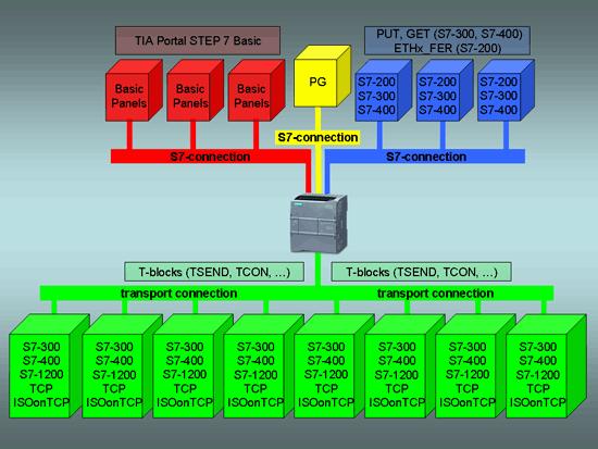

S7-1200 可以通过 PN 连接和如下设备建立通讯:
􀁺 其他的 S7 CPU (S7-200, S7-300, S7-400, S7-1200)
􀁺 STEP 7 Basic 编程设备
􀁺 精简面板
􀁺 支持 TCP 或 ISO on TCP 通讯协议的设备
PROFINET 口的最大连接数
CPU 的 PROFINET 接口支持以下连接同时通讯:
􀁺 3 个 HMI 到 CPU 的通讯连接
􀁺 1 个编程设备(PG) 到 CPU 的通讯连接
􀁺 8 个使用 S7-1200 T-block 指令编程的连接 (TSEND_C, TRCV_C, TCON, TDISCON, TSEND,
TRCV)
􀁺 3 个被动 S7-1200 CPU 与主动 S7 CPU 的连接:
􀁻 使用 GET 和 PUT 指令的主动 S7 CPU (S7-300 和 S7-400) 或者使用 ETHx_XFER 指
令的 (S7-200)。
􀁻 S7-1200 仅能通过调用 T-block 指令建立主动的 S7 CPU 连接

斑竹总结得挺全,发个图帮助记忆。

从西周大侠前面提供的贴图看,S1200不能直接和WINCC做通讯的原因是不是因为不支持OP协议(只能和BASIC PANEL通讯),从图中看好象只支持PG协议。
但S1200采用OPC的方式可以通过NETPRO建立S1200与PC STATION之间的S7连接,可以和WINCC通讯,而采用APPLICATION,在WINCC中走NAMED CONNECTION却不能与S1200通讯。不知道这是为什么?
S1200可以直接和SIEMENS的MP277屏(在MP277中设置成S7300/400)直接通讯,却不能和WINCC直接通讯,和屏通讯应该是采用OP协议吧?有点疑惑了!

理论上WinCC和1200之间是可以通过S7协议进行通讯的,但是WinCC的driver只能识别两种S7协议数据包(PDU=Protocol Data Unit),分别是480字节的PDU(来自S7-300)和920字节PDU(来自S7-400)。现在1200的S7协议PDU是240字节,所以WinCC无法识别。
WinCC flexible对PDU的检查比较宽松,所以还勉强可以跟1200通讯,但是没经过测试,不知道会不会在某些情况下出问题。
如果非要跟1200通讯的话,现在只能用SimaticNET作个OPCserver,让SimaticNET从1200中取数,然后WinCC再从OPC里读数,不过这实在太麻烦了,而且也没经过system test。
建议你还是等一等,WinCC 7.0 SP2应该会支持1200的,或者1200的研发修改一下PDU大小没准会快点。。。

谢谢!不过我在技术资源库里发现如下一段说明:
对于CPU 300/400的MPI 和 PROFIBUS 协议: PDU 大小: 240 字节
报头大小: 每个数据区17字节
对于 CPU300 的以太网协议:
PDU 大小: 240 bytes
报头大小: 每个数据区17字节
对于 CPU 400 的以太网协议:
PDU 大小: 480 bytes
报头大小: 每个数据区17字节
好象和楼上所说不同。

和Wincc的通讯 最主要的原因肯定是Wincc还没有对应的驱动。不仅仅是PDU的问题, 因为1200的寻址方式发生了改变,不仅仅是靠DBx.DBy.z来区分地址了,主要靠变量名来区分数据。尤其是仅符号名访问的方式。
所以不仅仅是Wincc,其他品牌的不支持1200的触摸屏也难以和1200通讯。除非你自己写程序来用以太网发送和接收数据。
同样的原因导致1200目前没有很完美的地址指针的应用 因为在仅符号名访问的时候你无法确定要访问的数据到底放在哪个地方
