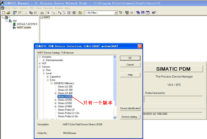

导入LR200最新版本的DD文件后,插入HART设备时发现只有一个版本的LR200,看不到新导入的LR200,如下图所示:

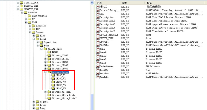

进入注册表查看,LR200的DD文件已经正确导入,如下图所示:
为什么LR200的DD文件已经正确导入,却在插入设备时不能正确显示呢?

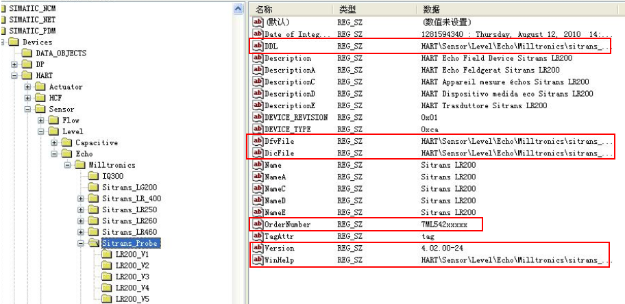

进入注册表将Probe LR目录下的下列文件删除即可:
避免系统直接通过DDL文件与某一版本的DD文件关联,子目录无法正常显示,该问题可能与客户操作系统有关,与DD文件本身没有关系。
