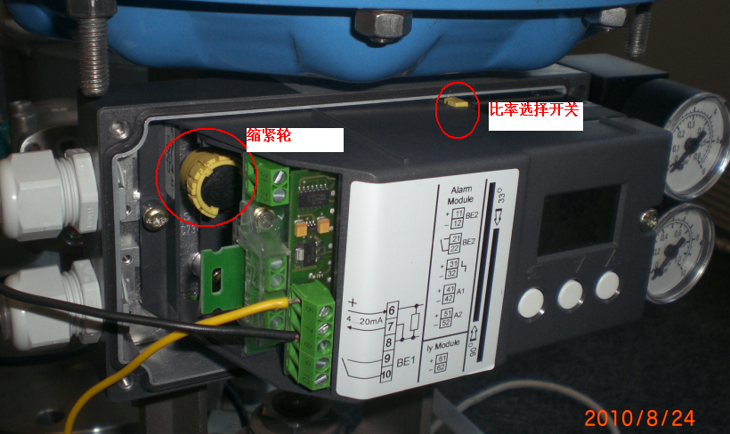

前几天客户反映现场有很多阀门定位器,手动/自动状态下动作均正常,但是有一台自动控制没有问题,但是手动状态下,按+键阀门动作方向刚好相反,其它几十台都没有这个问题,开始怀疑是不是阀门定位器确实质量有问题,后来经过测试终于找到问题原因:阀门定位器33/90比率选择开关必须与参数2 YACL的设置要一致,否则就会出现该现象;如果缩紧轮不在中间位置,那么必须保证缩紧轮的位置与参数2设置一致
因为比率开关在33和90两个位置时,电位计转动的方向是相反的,有机会的话可以观察一下

quote:以下是引用虾锅蛋在2010-08-25 19:39:33的发言:
这两个都要弄啊?我看英文版的说明书好像写着 左边这个黄色的 传输比率互锁 平时可以不锁 在震动剧烈的地方可以锁下
右边这个推杆 就是33°/90° 传动比率选择器 吧? 这个跟参数2 YACL的设置对应起来就行了?
不知道理解的对不对,希望老师能指点下
工厂发货的时候左边的黄色旋钮应该处于中间位置,只有这个位置右边的黄色拉杆才起作用。
黄色旋钮上为90度,下为33度位置,当位于此两处位置时,右边黄色拉杆不起作用。
