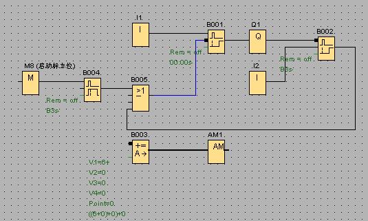

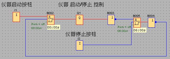

因设备比较特殊,停止后,需间隔一段时间后才能启动,防止设备频繁启动造成机械损坏,由于LOGO!有保持接通延时定时器,却没有保持关断延时定时器,也没有下降沿触发,一时想了半天,想不出什么法子可以解决,请朋友出个主意啊,看如何实现啊。
工况:设备关停后3分钟内,该设备不能启动。

使用关断延时模块,控制启动信号,只有关断延时信号结束时,启动信号才可以有效。

我提供一个参考,以普通启保停为例:
I1(启动按钮)接与门,与门输出接RS触发器的置位端,I2(停止按钮)接RS触发器复位端,RS触发器输出接Q1,Q1递归接至断电延时功能块,断电延时功能块的输出取反后再接上面提到的与门输入。断电延时模块的设定时间就是:“停止后,需间隔一段时间后才能启动”的延时时间。

程序启动后,在B005读秒未完成时,I1的输入状态无法改变Q1的状态,
I2为计时清零和Q1断开开关。
B005读秒完成,B002接收I1的启动信号,接通Q1。
源文件,读秒时间设定自己改吧。

7楼的方式很好的解决了楼主的问题,但是有一个问题还需要完善:在程序启动后,I1在B005不到设定值时,是无法使用的。
另外还有一个需要说明的是:为了减少模块之间的响应时间以及减少使用模块,节约控制器的存储空间,可以取消B003、B004模块。
其中使用B003可以同时修改两个保持接通延时定时器的参数值,并使两个参数值保持一致。
本人修改程序如下:
