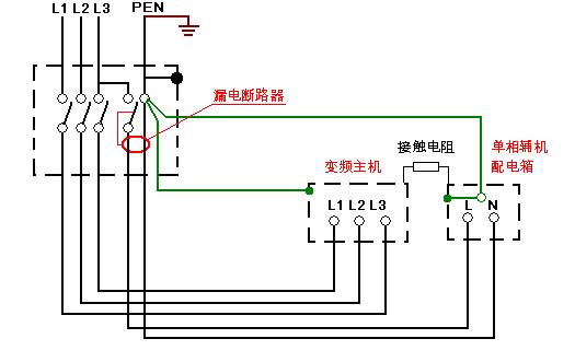

17楼    2010-10-29 11:48:31
精华帖  主题:回复:关于电网制式与MM440的接入问题
哦。有几点要明确一下。
1、对于TN-C这种“老式”的供电方式中,由于PE和N是合二为一的。因此,PEN线是可以(也应该)重复接地的。
2、对于供货的设备机架只要做成“等电势体”。完全不需要去考虑供电的方式,它不会受到干扰。
3、因此,在TN-C(三相四线制)供电中,就是按供电部门的要求,你的“金属导电外壳”的PE就是接到提供的PEN端子上,而不自己做一个PE接地。这是因为,一旦发生PEN线中断,断点后部的所有单相用电器将通过你的机架PE接地构成回路。又因你做的单独PE不一定接地电阻符合要求,使这段PEN线出现危险电压,出了人身事故还是你的责任。
4、由于在变压器处,是中性点直接接地的。真的发生PEN线中断,但三相对地是不会出现偏移的。只是这段断掉的中性线N发生偏移。但这和变频器需要的三相无关。(你又不用N线)
5、如果实在想接,也应该在车间或厂房的总配电柜处,做一规范、良好的PEN接地。如下图所示:
