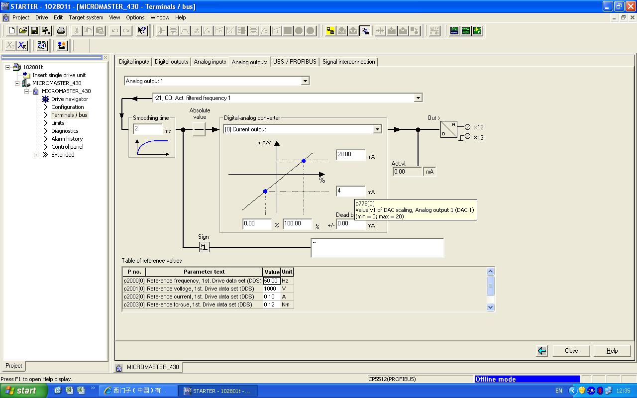

mm430有没有4-20mA输出,我看手册上好像是0-20mA,对应的是实际输出频率,要是要4-20mA输出对应变频器实际输出频率,是要怎么设定参数呢?谢谢!

这样设
