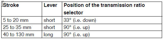

我们在阀门定位器初始化时,经常会停在某一步无法进行下去,主要原因是准备工作没有做好:
(1)检查气源压力
(2)根据阀门行程确定比率开关位置,角行程选择90;直行程阀门根据具体行程确定,如下表:
(3)通过上下键驱动阀门全行程走一遍,看上面显示的P***(即电位器的百分比)是否在P005至P095之间连续变化,不会出现P----。
(4)通过上下键驱动阀门到50%开度,通过调整机械安装位置使反馈杆处于水平,而且屏幕显示P48.0 和P52.0之间,否则需要调整黑色的锁紧轮。
