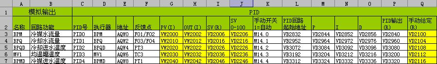

有不少帖子提的问题都与PLC地址分配有关系,养成良好的编程习惯,往往事半功倍,而且便于维护、沟通、合作。
这里贴出我的一个模拟量地址和PID地址样表,不做范本,只是为大家提供一个参考做法。
