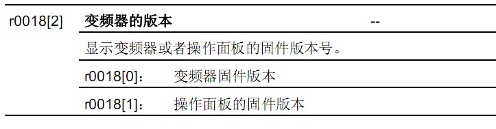

SINAMICS V10 上一版本是V1.08,现在是V1.61,之所以升级,是因为发现上一版本有BUG。譬如:客户用C10接线方式时,PID调节的反馈就有问题。PID用不起来!并且与V1.61版本的比较,电机还有不正常的异响。
提醒大家注意的是;虽然只是面板升级,但是如果只是将V1.61版本的面板拿过来换到原来老版本的变频器上,不进行‘恢复出厂设置’的操作,那是照样不行的。只有进行‘恢复出厂设置’的操作后,面板里升级过的参数才能下载到CPU版里去,这样变频器工作才能正常。因为面板升级了,变频器的版本并没有升级!只有今后CPU版本升级后,大概才能免去这个‘恢复出厂’操作。
