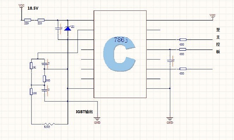

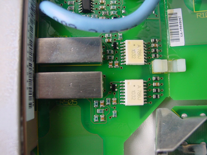

下图是这台机器的电流检测单元电路照片:
电流检测部分原理图
一开始,我看到单元电路外围贴片电阻有被腐蚀、氧化的痕迹,于是将怀疑的电阻吹下测量,可是没有发现问题。再将786j 光耦换掉,上电,发现故障依旧。这时,我发现我已经走了弯路。于是对照786j 的图纸,上电测量各脚电压。发现其1脚对地只有2V多点,其1脚和3脚之间有一个5V的稳压管,该稳压管的两端也同样是2V多点。显然这个电压是有问题的!到底是什么地方出问题?为了避免损坏模块(IGBT),我将模块拆下,用线将该连通的线都连好,开始逐步往前排查。

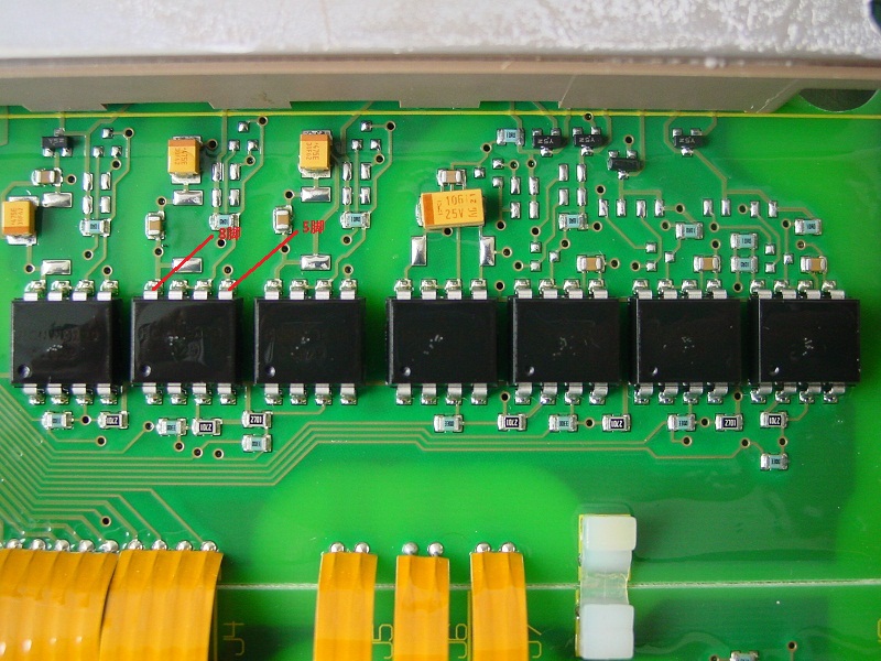

IGBT驱动部分照片
光耦1脚的5V电源来自IGBT驱动18.5V的电源,而驱动光耦4506的5、8脚应该是18.5V,而惟独这一路只有4、5V左右,难道是4506这个驱动光耦坏了,或者是驱动部分的贴片稳压管坏了?(根据以往的经验,这两样东西可能性最大)于是将它们拆掉,再次上电测量,还是4、5V左右,问题可以肯定也不在驱动电路单元部分。于是再往前排查。

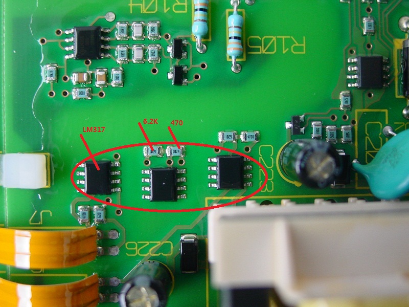

驱动电源供给部分照片
开关电源供给驱动的是4路18.5V的电源,其中一路是供IGBT下桥臂的三个光耦用的,另外三路是分别供IGBT的上桥臂的三个光耦用的(几乎绝大多数的、各种品牌的变频器都是这种设计)。
将有问题的一路,LM317测下测量,发现也是好的。只有外围的两个电阻可能出问题了,将6.2K的电阻测下测量,果然阻值相差很多,只有2K左右。于是将其换掉,再次上电测量,OK!至此,问题才真正找到,维修告一段落。
