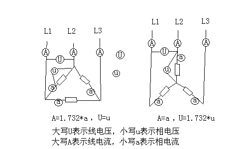

楼主    2011-01-29 12:19:07
主题:线电流与相电流有区别吗?
线电流与相电流有区别吗?

线电流指的不是相对于中性线来说的电流,是任意两相之间的电流,看资料吧?

呵呵,和我一样,刚学三相交流电时搞不清相电流线电流
