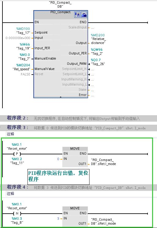

问题:S7-1200 PID正常运行的情况下,出现错误,如何恢复。
解答:
在程序块 PID_Compact内,管角Error=1时,指示当前PID运行状态出错。要重新启动PID功能,需要修改PID模式-PID_CompactDB.sRet.i_Mode。来恢复PID运行,在复位PID之前,需要确认错误已经消除。其他方法无法重新启动PID,包括Reset功能也不能重置。
具体程序如图7
图7
