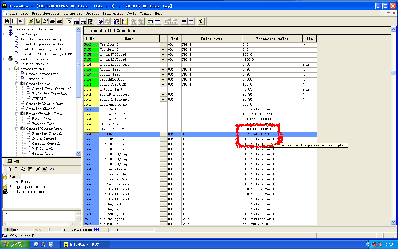

主题:谁知道红圈中and 0.79是什么意思啊?(功能图)
点击此处查看附件
谁知道红圈中and 0.79是什么意思啊?有的是or。谢谢

B602是开关量连接器的号, AND 0.79 是开关量连接器的名。0.79 表示b602所在功能块时隙表的参数为U950.79,当你要使用输出B602的与功能块时,需要通过设置U950.79不等于20来激活。具体可查看功能图
