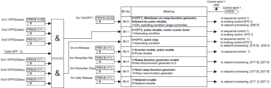

客户:我的6SE70变频器故障了,无法启动,怎么解决?
热线:故障号是什么?
客户:008故障,无法启动了。
热线:是008前面还有个o吗?
客户:是。
热线:使用了多久?什么时候出现的?除了o008还显示其他信息没?
客户:新机器,上电就是008,没法启动。
热线:那检查一下参数P554启动信号,同时检查P555~P561都是多少?
客户:P554=22,P555=20,其余都是1.
热线:那X101的8号和9号端子接线没?
客户:没有接线,想用PMU启动并控制速度。
热线:P554=5,P555=1,P443=58。
客户:故障解决了。
其实,显示o008是启动禁止状态,是待机前的正常状态。
热线解决o008经常遵循如下思路:
1、通过参数r550的Bit0位查看ON/OFF1启动信号是否为高电平,若在停机状态下有此信号,则会产生启动禁止信号,从而显示o008。此时只要将ON/OFF1信号取消PMU显示也会变为o009。
2、若r550的Bit0位为低电平,则需要检查控制字r550的Bit1、Bit2,其应都为高电平,此时对应参数P555~P560均应该为1(要么参数值为1要么其连接器内实际值为1)才可以。
3、当BICO参数组切换的源P590=0时BICO参数组1生效 ,所有P***.B参数的下标1有效;当P590=1时BICO参数组2生效,所有P***.B参数的下标2有效。为了防止BICO参数组的切换后,新生效的参数下标中的值不满足上述条件而导致的o008状态,暂时令P590=0,仅使BICO参数组1生效,然后按照上述方法排查完毕后可改回原值。
4、观察变频器PMU显示,伴随着o008状态外是否还有A017报警。若有则对于书本型变频器需要检查X9端子的5和6是否短接,有的客户使用此作为急停连锁回路的请检查急停回路是否正常。增强书本型和装机装柜型变频器需要看是否有K80安全停车选件。有的话检查X533端子的3和4是否短接;若没有K80选件则多数情况下为硬件故障,请致电西门子技术支持服务部门咨询。
采用上述方法,可以解决大部分的o008现象。
