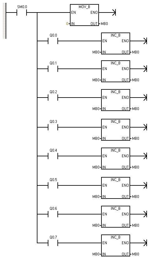

Laohuai
至圣
经验值:17241
发帖数:6044
精华帖:18
6楼    2011-04-07 22:25:05
精华帖  主题:回复:查询QB0上1的个数,求最简便方法
我想到的一个笨方法:
用循环做也可以。
