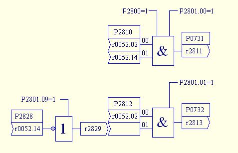

客户提出这样一个要求:MM440变频器在正向运行时,继电器输出给出一个信号,正传指示灯亮;反向运行时,另一个继电器输出给出一个信号,反转指示灯亮。想用一种既简单又快捷的设定参数、方法来满足客户的要求,以前没有人提出过这样的要求,也没有注意过这个问题,答应客户西门子MM440变频器‘可以满足’!结果上机一试,还真不是一个简单的问题!
请感兴趣的朋友发表一下自己的方案。

海哥,我给你做好了,不麻烦。抛砖引玉。试试看

我后来是这样做的:
P0731 = 52.E
P2150 = 0 (默认=3,改成‘0’以后,停车时‘灯’就不亮了)
P0732 = 56.7
结果是可以满足客户提出的技术要求的。
西门子MM440变频器,你要怎么做都可以帮你实现!

我会用继电器搭接。
运行继电器A,正向运行继电器B。
A的NO,串B的NO,是正向运行。
A的NO,串B的NC,是反向运行。
