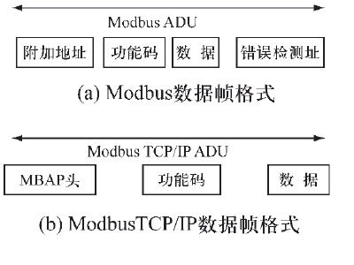

在这里先普及一下Modbus/TCP协议的一些基础知识,供大家参考:
Modbus数据在TCP/IP以太网上传输,支持Ethernet II和802.3两种帧格式,Modbus TCP数据帧包含报文头、功能代码和数据3部分,MBAP报文头(MBAP、Modbus Application Protocol、Modbus应用协议)分4个域,共7个字节,如下图所示: ![]() 由于使用以太网TCP/IP数据链路层的校验机制而保证了数据的完整性,MODBUS TCP 报文中不再带有数据校验”CHECKSUM”,原有报文中的“ADDRESS”也被“UNIT ID”替代而加在MODBUS应用协议报文头中 Modbus TCP使用的功能代码 按照使用的通途区分,共有3种类型分别为: 1) 公共功能代码:已定义好功能码,保证其唯一性,由Modbus.org认可; 2) 用户自定义功能代码有两组,分别为65~72和100~110,无需认可,但 不保证代码使用唯一性,如变为公共代码,需交RFC认可; 3) 保留功能代码,由某些公司使用某些传统设备代码,不可作为公共用途。 按照应用深浅,可分为3个类别 1) 类别0,客户机/服务器最小可用子集:读多个保持寄存器(fc.3);写多个保持寄存器(fc.16)。 2) 类别1,可实现基本互易操作常用代码:读线圈(fc.1);读开关量输入(fc.2);读输入寄存器(fc.4);写线圈(fc.5);写单一寄存器(fc.6)。 3) 类别2,用于人机界面、监控系统例行操作和数据传送功能:强制多个线圈(fc.15);读通用寄存器(fc.20);写通用寄存器(fc.21);屏蔽写寄存器(fc.22);读写寄存器(fc.23) Modbus TCP通讯应用举例 在读寄存器的过程中,以Modbus TCP请求报文为例,具体的数据传输过程如下: 1) Modbus TCP客户端实况,用Connect()命令建立目标设备TCP 502端口连接数据通信过程 2) 准备Modbus报文,包括7个字节MBAP内请求; 3) 使用send()命令发送; 4) 同一连接等待应答; 5) 同recv()读报文,完成一次数据交换过程 6) 当通信任务结束时,关闭TCP连接,使服务器可以为其他服务

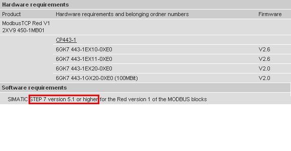

关于软件包V1.1版本的使用说明:
Open Modbus/TCP 冗余系统V1版本需要产品软件选项包” ModbusTCP Red V1”, 订货为”2XV9450-1MB01”,单授权(仅对一个冗余CPU对有效),软件选项包的块库如下图所示: ![]() V1.1版本的功能块库的使用说明 1)该功能块库只能用于S7-400H系统通过CP443-1进行通讯,根据通讯伙伴的路径(端口)是否冗余的情况可创建单边或双边连接,因此单创建单边连接时,S7-400H与通讯伙伴共有2条链路,当创建双边连接时共有4条链路,如下图所示(以S7-400H为服务器为例,当做客户端时类似): ![]() 2)无论创建单边连接或双边连接,S7-400H在同一时刻只有通过其中一个连接与通讯伙伴建立通讯,但正在通讯的连接中断时,功能块库会使CPU自动切换到其他通讯链路而无须用户手动切换. 3) 该功能块库支持S7-400H系统作为服务器和客户端两种模式,两种模式都在”FB1733(MODB4H)”和”FB1734(MODB4)”中完成,只支持功能码FC03(读多个保持寄存器)、FC04(读输入寄存器) 和FC16(写多个保持寄存器),对于离散量的读写必须合并到一个寄存器中来完成(即将16个Bit转换成一个Word). Open Modbus/TCP RED V1版本硬件和软件需求

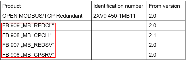

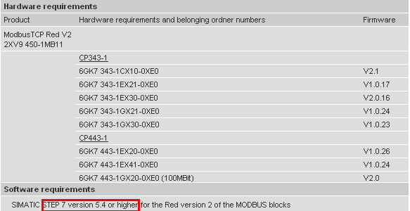

关于软件包V2版本的使用说明及与V1.1版本的区别:
Open Modbus/TCP 冗余系统V2版本需要产品软件选项包” ModbusTCP Red V2”, 订货为”2XV9450-1MB11”,单授权(仅对一个冗余CPU对有效),软件选项包的块库如下图所示: ![]() Open Modbus/TCP RED V2版本块库使用说明 1)与V1版本相比,V2版本的功能块库可以用于S7-400H系统通过CP443-1或S7-300/400单站系统带2个CP343/443-1的场合,创建的连接与通信链路与v1版本相同. 2)对于通讯链路的选择与链路中断自动切换功能,与V1版本相比,V2版本中功能块库包含两种模式,由功能块库中的参数” use_ all_ conn”来决定,详细情况可参见下面章节中功能块参数描述 3)与V1版本相比,V2版本功能块库同样支持S7-400H系统或S7-300/400单站系统作为服务器和客户端两种模式,值得注意的是,V2版本的功能块对于服务器和客户端模式是完全分开的,其中FB906”MB_CPSRV”和FB907” MB_REDSV”为服务器端功能块,FB908”MB_CPCLI”和FB909” MB_REDCL”为客户端功能块,功能块管脚参数也不尽相同,另外功能块库中Modbus功能码的支持上也丰富了不少,支持功能码FC1, 2, 3, 4, 5, 6, 15 和 16. Open Modbus/TCP RED V2版本硬件和软件需求
