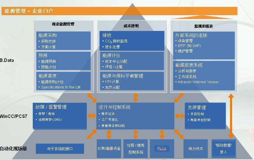

为了应对日益增长的能源价格及能源需要,节能减排成为企业一项重要的生产指标,这就要求自动化厂家能够提供一套完整地解决方案。
基于WinCC/B.Data/Powerrate的综合能源管理系统,是西门子公司集成于TIA全集成自动化 & TIP全集成能源自动化的一体化产品,通过这一强有力的工具,对从SCADA层中得到的数据,采用成熟高效的综合能源分析方式,覆盖能源采购,能源调度,确保能源的高效使用和良好的成本控制。
在能源管理方面,非常重要的就是能够结合不同行业需要提出不同的能源管理要求,以便更好的和能源管理系统相结合,最终有效满足企业的需要。欢迎各位工程师进行讨论,将自己在能源管理系统上面临的问题及实现思路共享出来,并结合WinCC/B.Data/Powerrate的综合能源管理系统去实现企业的节能减排需求。

B.Data与Powerrate都是西门子全集成能源系统重要的组成部分,尤其B.Data功能非常地强大,后台采用Oracle数据库,集成大量的能源管理算法,可以根据企业的要求实现能源平衡、能源预测、能源KPI分析等,同时具有三级计算的能源报表实现方式,可以很容易实现企业所要求的各种分析报表。
Powerrate 是集成于WinCC的,可以做负荷管理,也就是在供电高峰期,可以根据生产设备的优先级去关停开关,降低峰值运行时间。

SIAMTIC WinCC V7.0 / B.Data亚洲版综合能源管理系统为中国用户提供了节能减排和降本增效的解决方案。基于WinCC/B.Data的综合能源管理系统,是西门子公司集成于TIA全集成自动化 & TIP全集成能源自动化的一体化产品,通过这一强有力的工具,对从SCADA 层中得到的数据,采用成熟高效的综合能源分析方式,覆盖能源采购,能源调度,确保能源的高效使用和成本控制,其先进的能源管理思想已经在国内外诸多企业应用中取得成功,其主要特点有:
技术数据和商务数据处理系统的整合
基于历史负荷数据和生产计划的负荷预测
气体和废水排放预测
有利于增加发电和输配电的效率
通过生产相关的负荷预测提高规划可靠性
采购能源时,为采购部门提供成本优化支持
履行法律义务,监测报表温室气体排放
建立能源和原料帐目的公司级透明度
基于costs-by-cause原则,进行能源成本分配,易与财务系统关联 (如SAP)
自动管理内部、外部能源报表
作为TIA全集成自动化一员,确保与西门子产品线的完全集成
基于对象的设计思想,组态具有友好的数据界面
其主要的组件及优点:
简单灵活的数据录入接口
B.Data提供服务程序,系统能够自动加载WinCC提供的采集点,实现能源管理基础数据的配置;同时,提供OPC,FTP,ODBC,Matrix等数据采集方式;对于Mobile移动设备,可通过USB,红外、蓝牙、无线等方式接入系统。
优化可靠的数据存储方式
B.Data采用Oracle数据库,定义Data point 、Generic Data point、Constant、Derived Data point等多种数据类型,采用灵活数据存储方式,通过替代值、数据限制等保证数据采集的连续可靠,通过Summarization概念实现多数据的衍生,提高数据库利用率。
分层次数据计算
B.Data能源计算的基础是分层次的三层处理:Loop、MEVAS、Excel。
Loop中对现场采集数据作在线计算,包括数学处理,逻辑操作,比较操作,门限处理,定量分析,时间段内数据处理等多种标准函数,同时为用户编写个性化处理函数提供接口,计算后数据可作为Mevas的基础数据存储数据库中。
MEVAS中基于数据库中存储数据,通过B.Data中提供的大量丰富的数据分析(丰富的报表系统),能源处理公式(能源计算,能源预测)等,为用户提供分析结果,作为能源报表各种性能值的基础。此数据可根据需要生成而不必进行数据存储,减少数据库系统的负担。
分析报表以Excel的格式显示,以Mevas及Datapoint等数据,B.Data提供的各种查询模板为基础,兼容Excel图表、宏等计算模式,随心所欲生成用户需要的报表。
能源预测及能源成本分析
依靠B.Data提供的Profiles及Production Planning等工具,可以很好实现能源预测、能源成本分析,绿色能源控制、能源采购预算等。引入标准日、节假日、比率、消耗种类、产品类型等概念,分析不同车间、不同产品、不同时段、不同工段的能源需求。同时提供特定Mevas公式,测算不同种类能源消耗比例,保证绿色能源比例,满足废气、废水减排要求。
权限管理
通过功能组、用户组、用户等权限管理方式,基于项目组态、维护、查询等,在企业内,分区域、分功能等多个层次的权限管理。
报表功能
B.Data提供强大的报表功能,利用模板(Template)、模块(Modules)、查询范围(Query Periods)的概念,在模板中,用户定义报表界面(包括图形分析、宏功能处理等),模块为通过Mevas计算提供的各种数据组合(消耗分析,KPI分析、能源比较等),查询范围根据需要定义的数据分析时间段,其中B.Data中为模块及查询范围定义了大量丰富模板,用户可以方便实用。
趋势功能
B.Data提供数据分析趋势应用程序,用户可以方便对数据进行自定义的趋势显示,可灵活包含最大值、平均值、方差等多种计算值。
画面可视化
实现B.Data系统中的数据在画面上实时显示,用户可以了解不同区域,不同设备,不同能源的消耗情况。
自动数据处理服务
B.Data提供Task Management及Job Scheduling 后台服务,能够定时实现报表的自动计算,自动发送e-mail,自动打印,WinCC的数据自动加载(现场采集点数据增加时),替代值使用,数据归档等丰富功能。
网络浏览
B.Data除了支持C/S的模式,也支持B/S的浏览模式,授权用户通过IE方式进行报表、趋势、视图等查询,并能进行手工数据录入等操作,极大方便能源消耗信息化管理。

主题:我司近期也成立能源中心,方案与下述类似,请问西门子的能源管理解决方案解决哪个层次的问题?
西门子的能源管理解决方案解决方案就是EMS吗?
基于钢铁的EMS项目,包含内容非常多,主要是钢铁中物料能源概念比较复杂。
其实针对不同的行业,完整的EMS系统,包含能源数据采集、能源基本信息系统、能源数据分析、能源闭环控制等内容。
数据采集:这个像上面所说的数据采集和传统意义上的数据采集是一样的,包括基于交换机的整个工厂能源采集网络,采集仪表,SCADA系统等,不同行业基于行业特点确定自己的能源点采集范围。
能源基本信息系统:能源管理部门机构管理、企业能源设备管理、仪器仪表检验管理等基础信息、能源类型基本信息管理、工厂能源计量分布管理等,这一部分有一些其实包含在MES中,也可以采用高级语言进行编程设计。
能源数据分析:能耗分析、能源平衡、能源KPI分析(包括能源质量)、能源利用效率、结合财务系统分析经济效益等,基于能源消耗,结合工艺路线,进行能源预测,辅助企业找出最优生产计划以及增加产量能源消耗预测等,这些可以采用特定分析系统,例如B.Data实现。
能源闭环控制:生产管理,调度管理等与分析结果相结合,反馈对生产计划的影响,这要与工艺紧密结合,这可以结合B.Data实现,同时可以通过Powerrate进行能源负荷管理工作。
所以在实现一个EMS项目时,结合工艺,结合工厂自动化状况,建立采集监控系统,然后利用特定分析系统结合行业特定的一些基础能源管理系统,综合实现EMS系统。
