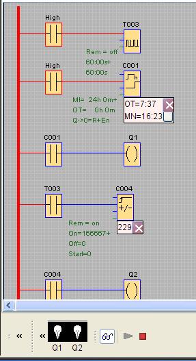

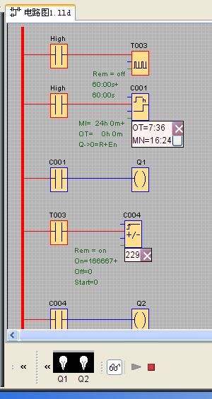

试验程序如下(用LOGO!230RCO 无电池卡):
程序下载时间 4月23日 23:53,运行至4月24日 07:30后停电,在线测试截图如下:
停电至4月29日 21:07,停电时间为130多小时,上电在线测试截图如下:
