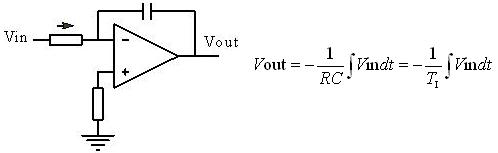

主题:!!!!!关于积分时间项为什么是分母项的疑问??!!!!
积分时间长,稳态误差变越积越大
但是对于PID计算公式而言,积分项积分时间是分母,也就是积分时间常数越小,积分项越大,请问为什么这里成了分母项

运算放大器组成的积分器的传递函数为-1/(RCs),积分时间RC在分母中。转化为时域表达式,积分时间当然也在分母中。
