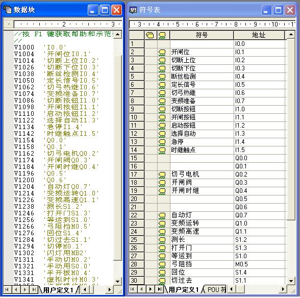

我看见很多人为了200不能上载下载符号表而烦恼。这个事情我也烦恼了将近3年。但是现在可以不再烦恼了。
我上个Excel文件看看。
点击此处查看附件
文件里面有使用说明。可以帮你自己上下载符号表。但是你要对Excel这个软件有一定的熟悉程度。我就只能帮到这里了。
下面是这个例子的效果图。
祝你成功!
