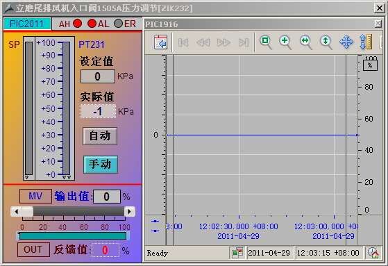

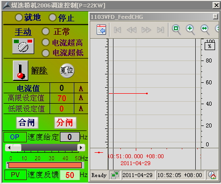

一、本人近段时间一直在一个旋窑水泥厂做干法生产工艺DCS系统项目,采用STEP7+WinCC软件模式设计。其中WinCC软件版本为最新的WinCC_V70_SP2英文版。
二、自WinCC_V70版本以后,它增强了的界面渐变功能,使得界面就比以前版本更美观而丰富了,画面颜色和风格也就更多姿多样了。 三、关于WinCC_V70版本中界面渐变功能的使用,见下图所示: ![]() 四、以下就是本人在该项目中设计的几个常用设备的监控操作界面(注:所有操作均为弹出式操作窗口设计,不用时可关闭),与大家分享设计心得;也欢迎供大家多提意见。 [B]1、自动(PID)调节阀操控界面:趋势曲线包括测量值PV和设定值SP。面板中AH为PV值高限指示;AL为PV值低限指示;ER则为SP与PV的偏差值超限指示;PIC2011为自动调节回路(LOOP)编号;PT231则为PV值的仪表设计图位号。 [/B] ![]() 2、调节阀操控界面:趋势曲线为阀位给定值MV。 ![]() 3、变频调速操控界面:趋势曲线为电流测量值。 ![]() 4、软启动操控界面:趋势曲线为电流测量值。 ![]() 5、双向电机和阀门操控界面: ![]() 6、皮带机和提升机操控界面:趋势曲线为电流测量值。 ![]() 7、润滑油站操控界面: ![]() 8、10KV高压电机带联锁操控界面:趋势曲线为电流测量值。
