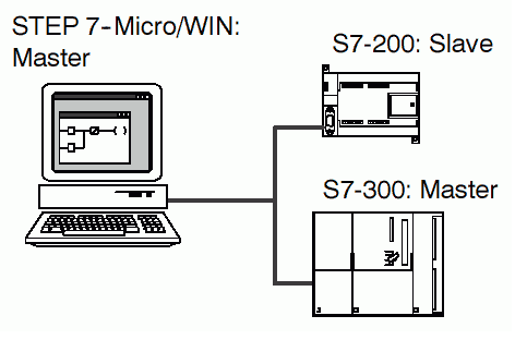

40楼    2011-05-12 11:09:22
精华帖  主题:回复:应用探讨——S7-200 PLC通信常遇到的问题
quote:以下是引用张小五在2011-05-11 16:33:54的发言:
MPI方式与PPI主站的S7-200 PLC通信
是可以通信的,MPI主要是S7-200的通信方式
PPI主要是S7-300/400的对外通信
你把MPI与PPI搞反了,《在西门子S7-200 LOGO! SITOP》是这样描述S7 200的MPI通信的:
MPI (Multipoint interface)是SIMATIC S7多点通信的接口,是一种适用于少数站点间通信的网络,多用于连接上位机和少量PLC之间近距离通信。
通过PROFIBUS电缆和接头,将控制器S7-300或S7-400的CPU自带的MPI编程口及S7-200CPU 自带的PPI通信口相互连接,以及与上位机网卡的编程口(MPI/DP 口)通过PROFIBUS或MPI电缆连接即可实现。 网络中当然也可以不包括PC机而只包括PLC。
MPI的通信速率为19.2K~12Mbit/s ,但直接连接S7-200CPU通信口的MPI网,其最高速率通常为187.5Kbit/s (受S7-200CPU最高通信速率的限制)。
在MPI网络上最多可以有32个站,一个网段的最长通信距离为50米(通信波特率为187.5Kbit/s时),更长的通信距离可以通过RS-485中继器扩展。
MPI允许主-主通信和主-从通信,每个S7-200CPU通信口的连接数为4个。
MPI协议不能与一个作为PPI主站的S7-200CPU通信,即S7-300或S7-400与S7-200通信时必须保证这个S7-200 CPU不能再作PPI主站,Micro/WIN也不能通过MPI协议访问作为PPI主站的S7-200CPU。
S7-200CPU只能做MPI从站,即S7-200CPU之间不能通过MPI网络互相通信,只能通过PPI方式互相通信。
图1. 一个MPI网络例子
如上图STEP 7-Micro/WIN可以与S7-200CPU建立MPI主-从连接。硬件使用CP5611卡加上PROFIBUS或MPI电缆,S7-200 CPU通信口上要使用带编程口的网络连接器。S7-200CPU的通信口最低通信速率可设为19.2K,最高187.5K。
注:CP5613不能通过MPI方式与S7-200 CPU通信口进行编程通信。
S7-300和S7-400 CPU可以作为MPI主站用XGET(SFC67)和XPUT(SFC68)指令读取S7-200数据,S7-300的通信数据包最大为76个字节,S7-400的通信数据包最大为84个字节。S7200 CPU中不需要编写任何与通信有关的程序,只需要将要交换的数据整理到一个连续的V 存储区当中即可。
如果需要在主站中(如S7-300)如何配置S7200 CPU MPI从站的详细文档,可访问客户支持部网站上的“下载中心”网页,在“通信/网络"目录中下载《S7-200与S7-300之间的通信》。
