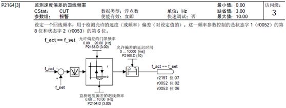

主题:西门子440变频器r0052状态字之bit08
bit08的含义是设定值与实际值偏差过大;
见附件,可以知道f_act和f_set偏差超过设定的值(缺省3HZ),bit08才会出现错误提示;
但是,有谁知道f_act包括变频器停止的状态吗?

谢谢二位
有答案了,我在用户现场试了,f_act包括变频器stop时的状态。
1.在变频器正常运行时,只要f_act和f_set偏差不超过默认的3HZ,bit08就不会出现报错;
2.当变频器停止时,f_act变成了0,与f_set比较通常是超过3HZ的;
所以在变频器停止时,变频器r0052状态字之bit08会变成0,出现报错。
