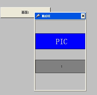

楼主    2011-04-27 00:13:12
主题:WINCC上要求 点击每个阀门弹出一个控制方框 怎么做啊?
WINCC上要求 点击每个阀门 每个点击 弹出一个控制方框 (对泵和阀门进行开关,状态指示)
因为自己VB 和C语言不好!不会写脚本!所以在这里请教哈各位高手
有不有其他方法 或则有不有这方面的学习资料? 谢谢!!

quote:以下是引用红海湾在2011-05-04 18:39:51的发言:
quote:以下是引用万泉河在2011-05-04 09:55:28的发言:
脚本总要有一点的。
我通常会在窗口弹出的同时,把窗口的位置移动到鼠标当前位置。
那就至少有4句脚本了吧?
哦 那完了! C语言 学的垃圾 ! 版主提供点脚本程序啊?
1 可以达到 鼠标点击哪里画面窗口就出现在哪里
2 可以更改变量标题和前缀
对于懂C语言的的学友前辈些应该不难吧?跪谢了!
建好结构变量后
在鼠标左键里,选择VBS动作:
Sub OnLButtonDown(ByVal Item, ByVal Flags, ByVal x, ByVal y)
Dim PIC
Set PIC = ScreenItems("画面窗口1")'选择画面窗口
PIC.Visible = False
PIC.Left = x +10
PIC.Top = Y '使窗口移动到鼠标位置
PIC.TagPrefix = "TAG_6."' 定义变量前缀
PIC.Visible = True
