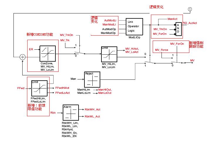

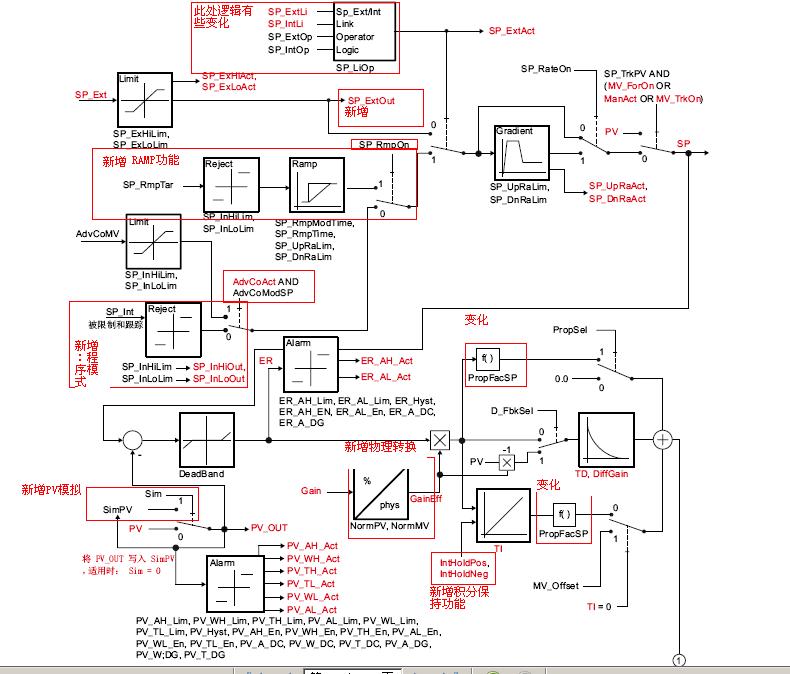

比对了一下标准库中CTRL_PID与APL库中PIDConL两个功能块图的变化,可以发现APL库中PIDConL的亮点和功能:
点击此处查看附件 点击此处查看附件 变化不是很大,有利于我们在CTRL_PID使用经验的基础上进行学习。

就这个SP和PV的跟踪问题,我做了些测试: 这个PIDConL的PID运算和我们之前课本上的那个不太一样,最明显的就是在手动切自动的时候,这个积分值是会发生改变的!其修改的原则是让比例项和积分项的和(如果是PI)和输出一致,而比例项受偏差决定,不可修改,所以其积分项的值会改变。这样在进入自动的时候就不会有什么扰动了。 而这SP跟踪PV,但进入自动之后不是还得修改SP嘛,这个SP的跳跃是相当大的。 |
