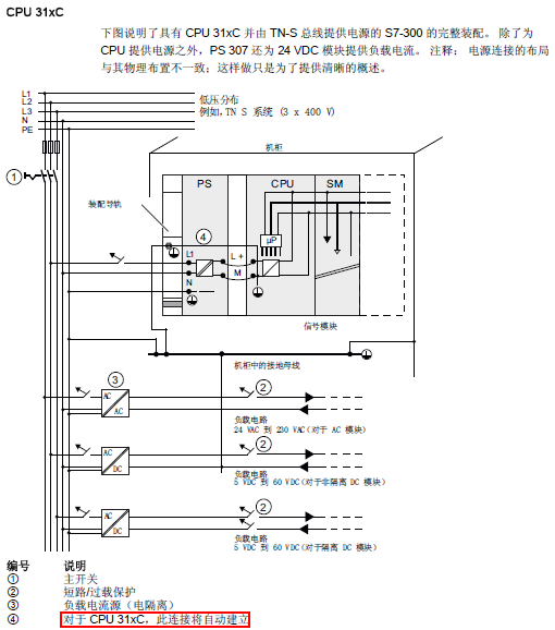

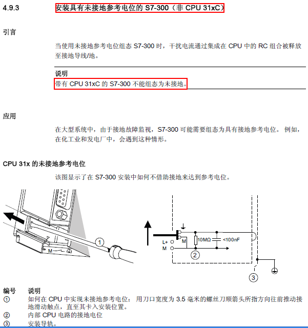

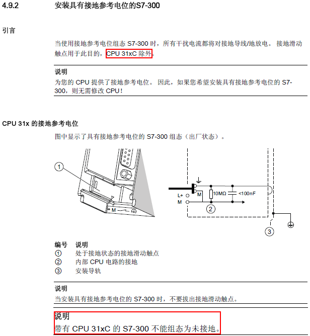

在上面的交流过程中,大家主要考虑了两点,对于S7-300 CPU的安装是可以分为具有接地参考电位和具有未接地参考电位两种,这在S7-300的安装规范手册中也有详细的描述,如下图所示:
图1:具有接地参考电位的S7-300安装
图2:具有未接地参考电位(即浮地方式)的S7-300x安装(非CPU31xC)
从手册上的原理描述上可以看出,当将S7-300安装接地参考电位时可以将干扰电流通过接地导线释放,这在一些干扰比较大场合是比较适用的,而将S7-300(非CPU31xC)安装未接地参考电位时,干扰电流通过集成在 CPU 中的 RC 组合被释放至接地导线/地,这在一些接地故障监视的场合是比较适用的,因此,对于接地还是浮地并没有绝对的有时和劣势,需要根据实际情况来决定,这两点来说通过大家的讨论也是得到大家共识的.
现在的问题是,对于S7-300C的CPU,其接地是强制性的,在上述的安装手册中也一直在强掉这点(见图1,2中的红框部分),可能大家都知道是S7-300C CPU中没有金属片正是由于其内部强制接地了,这点大家也认可,但是S7-300C的CPU为何要强制接地,大家可以考虑以下几点:

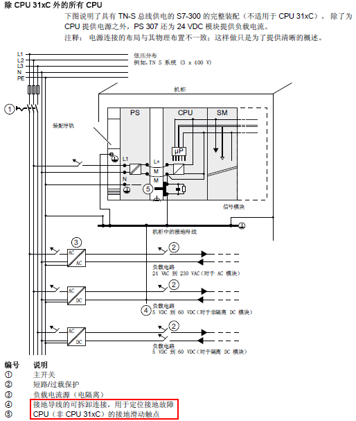

伊默的见解总结得很好,300C的紧凑型定位了强制接地,下面的两张图分别是一个CPU31x和CPU31xC的完整接线图,从图例可以看出,对于CPU31x,可以通过侧边的金属片来决定是否是共地还是浮地,对于共地和浮地的优劣,前面各位也已经讨论过了,包括"伊默"也总结得很到位,而对于CPU31xC,由于其强制接地,因此CPU内部电路中省去了RC组合回路,这也是其名为紧凑型的一个原因,因此这也决定了CPU31xC不适宜用于控制距离过长(接地故障监视)的场合,如果在该场合使用CPU31xC,有可能因距离过长产生的不等电势过大而损坏CPU,另外"伊默"中说到的CPU集成的运动控制功能(比如高速计数、IO中断、PWM、频率测量)是需要完全接地的,这在我们一些I/O模块的接线规范中也有体现,同时正是由于CPU集成运动控制功能也是其紧凑的一个体现
图1:CPU31x接地
图2:CPU31xC接地
其实说到这,CPU31xC强制接地的原因及原理已经浮出大半,另外是否还有其他更深层次(可能用词不一定恰当)原因,希望大家共同讨论.

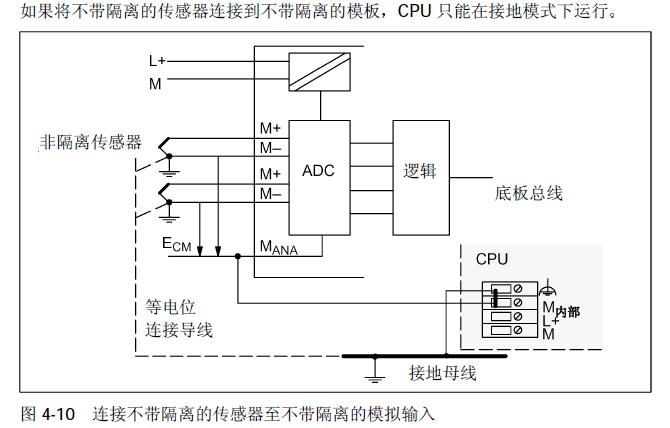

联想到s7300 非隔离AI模块接非隔离传感器的接线图如下
我的理解是非隔离传感器的电源和输出信号和地是不隔离的,这就导致信号负端和MANA参考点之间共模电压过高,而AI模块是非隔离(背板隔离)的,这样高的共模电压就会影响到背板的内部供电电路,从而影响到CPU。所以CPU也就必须工作在接地模式,并且和所有的传感器做等电位连接。

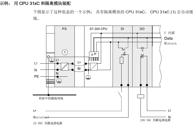

2 CPU31xC强制接地的原因,其实考虑主要是看集成了I/O和运动控制功能的CPU和普通CPU的接地区别,从原理上来说,普通CPU和I/O模块通讯是通过背板总线通讯的(对于S7-300我们说的背板总线为MPI总线),其中M-端或信号接地端在背板总线中是被隔离的(中间有电容电路),下图是一个完整的I/O和普通CPU的完整接线图
而对于集成了I/O和运动控制功能的CPU31xC,由于其内部I/O与CPU通讯并不再是通过背板总线而是直接通过内部电路直接送到CPU的处理器中,因此出于保护CPU损坏的考虑,其在设计时内部强制接地了,下图是一个CPU31xC自动接地的过程:
从上面的分析中可以看出,CPU31xC强制接地主要是设计时由于其内部的特性出于保护CPU的考虑,实际上从另一方面诚然如""四书五经"大侠所说,单独加一个金属条也未偿不可,虽然加金属条后内部就必须多嵌RC电路,但是增加RC电路对于整个CPU的成本来说比例上是非常小的,所以我想这并不是主要的原因,这点也从我们德国总部工程师得到了肯定,比较遗憾的是我们无法得到CPU的内部详细电路图,只能从原理和大局上考虑其原因,换句更为轻松的话题来说,这也可能是处于中国或一些国家的实际项目中不尽如任意的"接地"措施而设计的,可能话题讨论到这已经把原理性的内容都考虑完了,但是更加希望大家可以把更多项目中的关于CPU接地保护的实际经验分享进来
