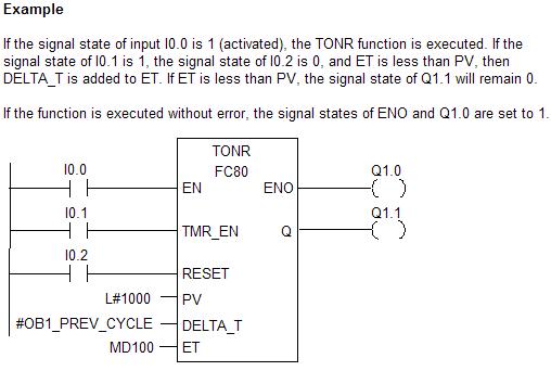

OB1临时变量 #OB1_PREV_CYCLE的含义?

上一个OB1执行的时间,作为FC80等功能计时可以使用.

OB35主要用在需要每次调用间隔相等的情况下,比如PID
流量累积,显然不如使用#OB1_PREV_CYCLE方便了,其实就是dv.dt的积分,没有要求dt一定相等。
如果你用OB35,程序会比较分散,因为你不可以给中断程序太多的计算工作量。
但用这个#OB1_PREV_CYCLE,相关工艺程序就可以聚在一起了,程序的可读性好一点。
唯一的缺点是FC里面没有,你需要在OB1中读出来,然后传进FC里面。
相比之下,S7-200里面的SMW22更好用。

quote:以下是引用n次看你的背影在2011-06-01 10:16:30的发言:
我个人认为(仅供参考):
2、(“#OB1_PREV_CYCLE”)OB1上一个程序周期执行的时间不包含各种中断执行的时间。
3、当然,在每一次OB1执行前、执行后,PLC的操作系统还需要化时间来做一些其它工作,这个时间消耗无法得知!也许是纳秒级的,也许可以或略,也许是个迷了!呵呵!
n次看你的背影老弟:根据扫描时间的定义,我认为#OB1_PREV_CYCLE应该包含各种中断执行的时间,和操作系统完成的其他所有工作的时间。
为了验证这一结论,我用我编的PID实验程序来作了一个小实验。该程序的主体部分在OB35中,OB1原来只有很简单的几条指令。
我在OB100中增加了几条指令:
L L#0
T MD 100 //累加和单元清零
L LD 16
T MD 104 //保存调用OB100时的分、秒、毫秒值和星期代码
在OB1中增加了几条指令:
L #OB1_PREV_CYCLE
L MD 100
+D
T MD 100 //累加前一次的扫描时间
L LD 16
T MD 108 //保存调用OB1时的分、秒、毫秒值和星期代码
下图是实验结果,MD100是进入和离开RUN模式的扫描时间的累加值(ms)。
MD104和MD108分别是调用OB100时和进入STOP模式时的实时时间的分、秒、毫秒值和星期代码(BCD码),毫秒占3位,最后一位是星期代码。MD108中的时间值减去MD104中的时间值,得2min37s119ms=157119ms。由此验证了这种累计方法的精度是能到ms级的。此外验证了#OB1_PREV_CYCLE包含各种中断执行的时间,和操作系统完成的其他所有工作的时间。因为OB35的执行时间远大于OB1的执行时间。
