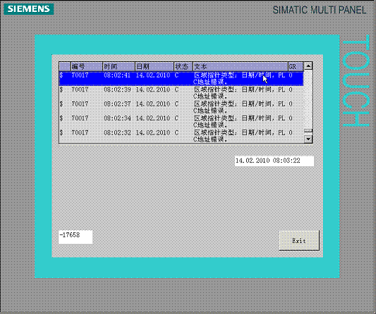

前几天热线上遇到一个问题,客户做面板同S7 300PLC的时钟同步怎么都做不成,检查设置好象也没什么问题,最后指导客户使用报警视图查看系统报警,发现以下错误提示:

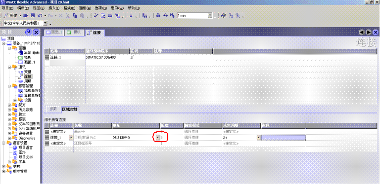

这让我想起300PLC的Data and Time类型是8个字节,而WinCCflexible日期时间_PLC区域指针的要求为其保留12个字节:
WinCCflexible 帮助信息中的描述:

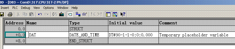

检查发现客户DB块中只定义了一个Data and Time类型变量:
将其扩展成12字节后就可以了:
