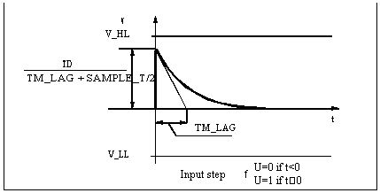

quote:以下是引用Colin81在2011-06-15 10:55:14的发言:
另外一个问题,微分计算中的TM_LAG是什么作用?数值应该怎么确定?
先讲下个人看法,TM_LAG是否微分计算的时间宽度,就是那个Δt?
1、TM_LAG参数用于设置微分作用(分量)立即动作后,微分作用减缓的滞后时间。
2、由于采用的是不完全微分作用算法公式,微分作用(分量)立即动作后,微分作用通常就是按指数曲线衰减。因此,TM_LAG参数就是用于微分作用后按指数曲线衰减过程的时间常数设置。
3、以下图示可帮助你理解掌握:

微分部分对常见的尖峰干扰信号非常敏感,为此在微分部分串联了一个惯性环节来滤波,TM_LAG就这个惯性环节的时间常数,手册建议TM_LAG=TD/5,这样可以减少一个需要整定的参数。
