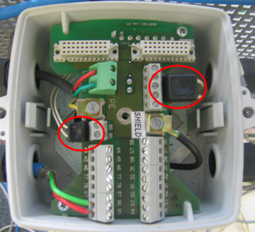

常见问题1:
如果您初次使用MAG5000和MAG6000系列电磁流量计,而且传感器和变送器为分体安装,那么在接线时一定要注意下列事项,否则上电后流量计报F70错误,提示励磁电流有问题。分体式的电磁流量计,其励磁电缆和电极电缆出厂时插在传感器的端子排上,如下图所示:

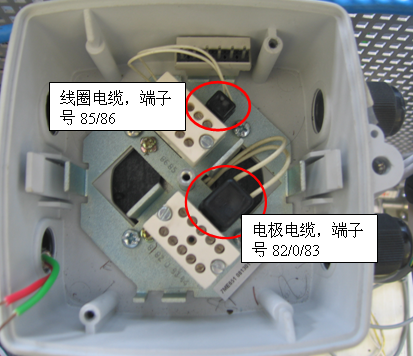

用户使用时,必须将上述端子从原来的端子排上拆下来,连接到流量计的主电路板上,如下图所示:
