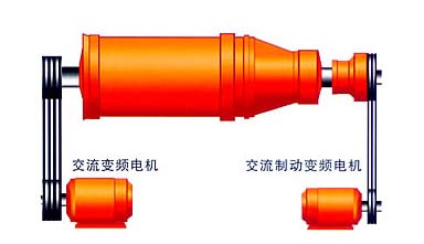

设备为卧式离心机,应用在油田上,物料为水和泥的混合物,经过离心机,有两个管道,一个出水,一个出泥,达到泥和水分离的目的。离心机分主机和辅机,主机22KW,辅机7.5KW,两个电机通过一些机械的部分联系在一起,电气部分,两个电机分别由两个变频控制,都是MM440的,工作时,主机运转在40HZ,辅机运转在25HZ,两台变频一起启动(相差几秒),关键不同之处在于,两台变频的直流母线是并在一起的,DC+与DC+相连,DC-与DC-相连。这样的情况,在设置上和使用上有什么特别之处么?
有哪位用过西门子440共母线的,烦请指点一下呗。

哦,原来是这样呀。楼主在13楼里上传的资料来看,这个卧式螺旋离心机装置,大电机是驱动滚筒的,是主电机,在装置里是起到动力源的驱动作用的;而小电机是连接螺旋机构的,在这里起到制动作用,是辅助电机。一个驱动,一个制动,在装置内的螺旋体,起到了挤压作用,把液体和固体分离。
既然如此,采用共母线的优点是,小电机可以无需使用独立的制动电阻,通过共母线,把发电能量回馈主电机的驱动再利用。节能、环保、有点像“永动机”似的。^_^。而如果不用共母线,那小电机要加制动电阻,把制动的能量白白的耗掉。可惜了。当然,更主要的是,这样的结构更简练,节省成本。
