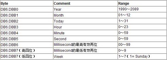

SFC1和SFC0用于读/写PLC中的系统时钟,使用相对比较复杂,所以在以往的论坛中出现了很多问答。现我以SFC1功能块为例(SFC0的使用方法完全类同),将其使用方法简述如下:
1、首先调用系统块SFC1,读取CDT端口数据,并将其存放在一个事先定义的共享DB中,DB块的参数定义格式如图所示:
2、如果DB块编号为6(即DB6),使用“P#DB6.DBX0.0”指令存放在DB6中,则对应如下:
3、注意:以上DB地址中的数据均为BCD格式,使用时请先经BCD转换后,再分别对应放置在DB6.DBW8、DB6.DBW10、DB6.DBW12、DB6.DBW14、DB6.DBW16、DB6.DBW18、DB6.DBW20、DB6.DBW22地址中。

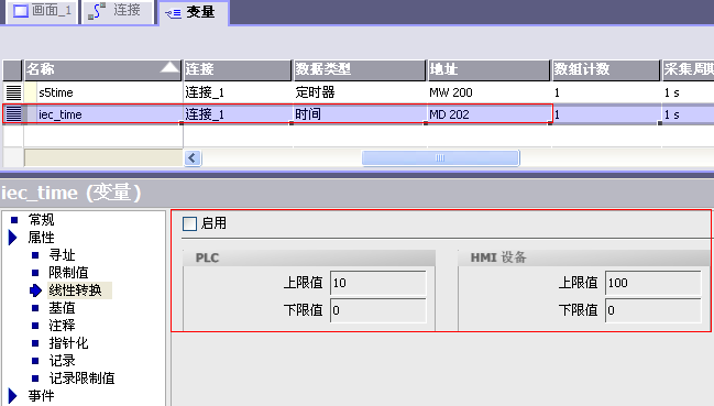

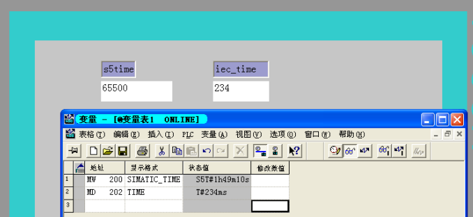

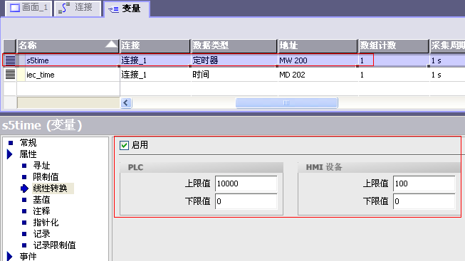

5楼    2011-07-18 22:36:03
精华帖  主题:回复:应用探讨—Step7中

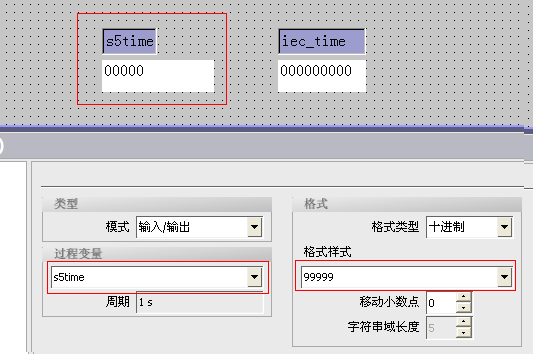

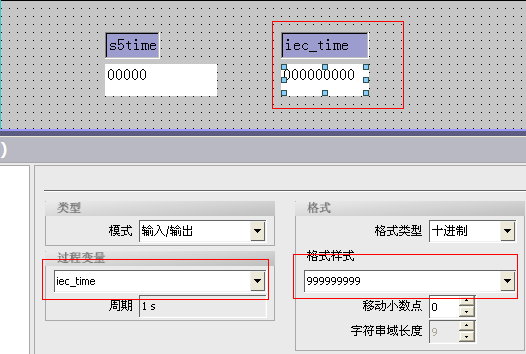

在WINCC FLEXIBLE中设定时间变量可以采用WINCC FLEXIBLE中变量的数据类型:定时器与时间来做。
其中定时器就是S5TIME,这个默认是以1ms为单位的,但最小为10ms,这个默认值可以在变量的属性中进行线性标定,如对应1s或者1分钟并且其相应的最小值也随之而变;
时间这个数据类型则为IEC_TIME类型,为带符号的32位IEC时间数据类型,时间增量为1ms,同样可以在变量的属性中进行线性标定。
以下为运行结果:

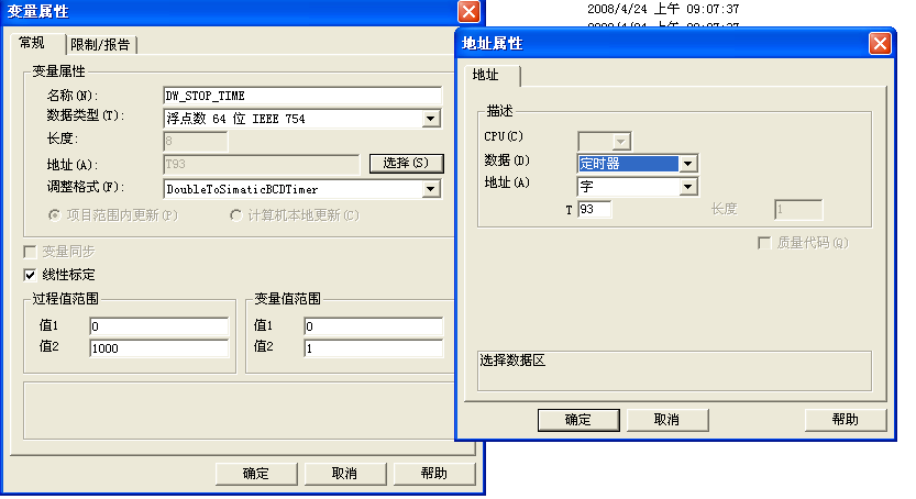

14楼    2011-07-24 15:23:17
STEP7程序中把时间处理成ms或着s,然后再WinCC中建立变量:
管理员注:本帖已被纳入此次探讨发帖整理,请点此详阅

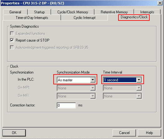

quote:以下是引用水寒风刀在2011-07-28 15:18:00的发言:
如何能保证联网的3个以上的300PLC的时钟能同步?
一个子网中有多个 CPU 互连,可以参数化其中一个 CPU 的时钟作为主时钟。参数化 CPU 需要指定一个同步间隔,子网中所有CPU 通过此间隔与主CPU 同步。可以在主 CPU 中调用系统函数 SFC48 "SNC_RTCB" 。此调用触发子网中所有时钟与之同步而与自动同步间隔无关。如果通过函数 SFC0 "SET_CLK"设置主时钟,子网上所有的时钟都将自动同步此值。
在作为主时钟的CPU属性中选择 "Diagnostics/Clock" 标签并设置同步模式的类型和时间间隔,
然后在其他需要同步的CPU 在同步类型上设置为 "As Slave"。
最后在主CPU中调用系统功能块SFC0 和 SFC48就可以同步网络上的CPU时间了。
参见:https://support.automation.siemens.com/CN/adsearch/resultset.aspx?region=CN&lang=zh&netmode=internet&ui=MTg4ODY4ODMA&term=%e6%97%b6%e9%92%9f%e5%90%8c%e6%ad%a5&ID=24658964&ehbid=24658964

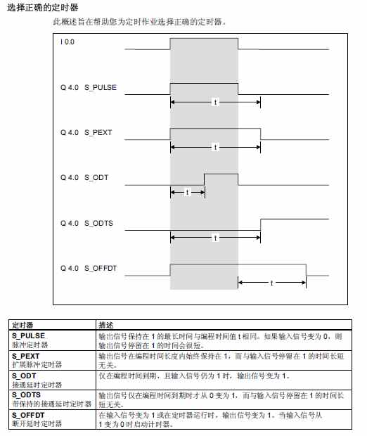

quote:以下是引用我爱丹丹在2011-07-31 11:11:00的发言:
如前面一个朋友所说,每次用定时器时还是得看看帮助才行。有什么好办法记住定时器的特性呢?到现在我只记住了一个接通延时定时器的用法。
其实如果把5种S5定时器的区别搞明白,每次在应用时就会做出正确选择就不用看帮助了,详见下图。要从输入信号、定时器输出信号及定时时间这三者的关系理解并记忆这几种定时器的不同。

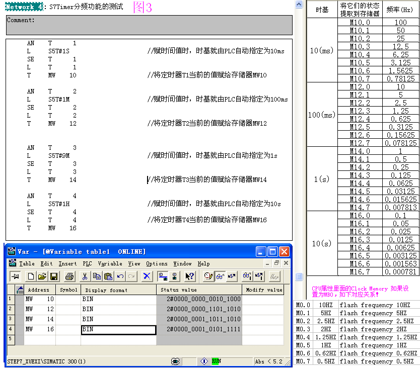

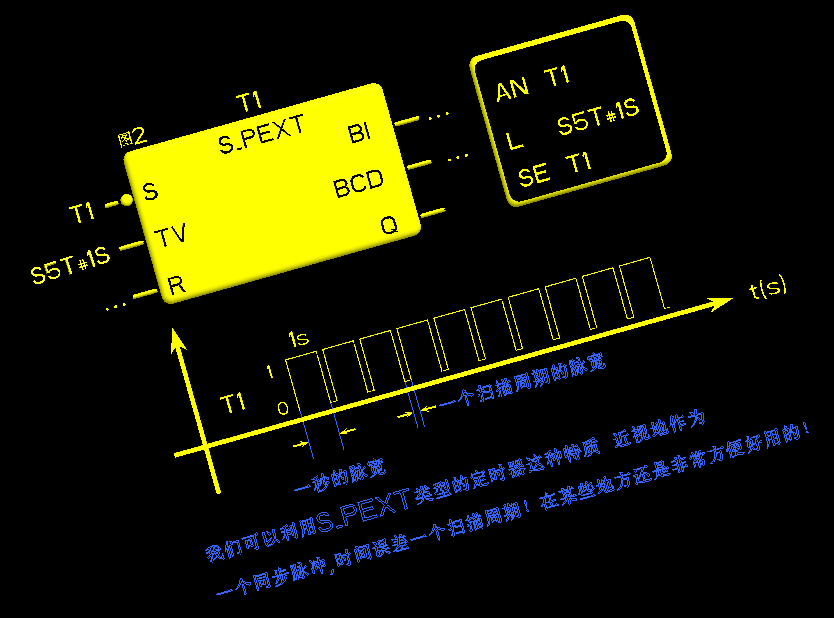

29楼    2011-08-05 10:11:22

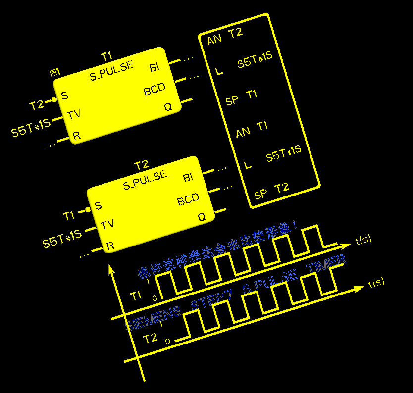

关于S7定时器(S7Timer),功能确实比较多,各种用法也是很多!这些年来工作中积累了一些经验,在下有过一些用法,目前总结了三种!如下图所示!(仅作参考)!另外,我用其它专业领域的工具做了一个效果表达图,让原本枯燥无味、抽象的东西,增加点情趣,希望能和大家共勉,也希望能给大家带来视觉上的体验和享受!
1、互为触发型:比如在程序中需要用到占空比可调的脉冲源信号,可以用S_PULSE型定时器互为“串联”,让其取反互为触发,将T1、T2的设定时间作相应调整,这样用的好处就是灵活多变、而且简单,可以调制出我们需要的各种占空比脉冲信号,如果结合其它位进行逻辑运算,会有一些奇妙的效果!见图1
2、自我触发型:S_PEXT类型定时器,取反自我触发有下图2的特征,而且高电平脉宽可以自由调节,底电平宽度相当于一个扫描周期,有时候我们可以近似地把它做为一个同步脉冲信号!调节它的时间值,可以调制出一个我们需要的脉宽信号。我们也可以结合其它位一起进行逻辑运算,灵活巧妙地获取一些功能!
3、赋值分频型:将一个定时器触发启动后,让其一直循环运行,根据定时器时基(10ms、100ms、1s、10s)的不同,我们可以将定时器当前的运行时间赋给一个MW,最低位其实就是时基,可以提取出来,然后逐级向高位是2分频的关系(变量表里面看一下MW二进制状态就明白了)!我们可以提取MW里面的某些想要的位,给我们使用!CPU属性里面的Clock Memory 如果设置为MB0,这样就可以对比一下了,呵呵......有可能CPU属性设置的MB0的时钟脉冲是真正意义上的同步脉冲,不受扫描周期的影响!任何定时器产生的脉冲精度都是无法与之相比的!见图3
