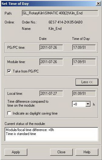

剑忠 奇侠 经验值:9641 发帖数:622 精华帖:57 |
20楼
主题:回复:应用探讨——自动化系统之间的时间同步问题探讨quote:以下是引用万象更新在2011-07-28 08:25:09的发言: 1、首先感谢你的回答。多个AS作为时间主站,肯定会造成多个主站发时间帧。我有个项目就是在无意间设置多个AS作为时间主站,OS则全为时间从站,无OS服务器。quote:以下是引用剑忠在2011-07-22 21:41:57的发言: 一般来说,对时间精度要求不是特别严格,在没有中央工厂时钟的情况下,我们建议以OS SERVER作为系统的时间主站,不是用AS作为主站,并且所有的OS SERVER及OS 单站都设置为时间主站。OS会自动协调,一般来说第一个启动的作为时间主站。关于自动化系统之间的时间同步问题,一直以来,我有一个疑问想请教大家: 1、如果项目中有两套以上S7-400的系统,我想让AS作为TIME Master,OS作为TIME Slave,那么也就是只能指定一套AS作为TIME Master,其它的AS只能指定为TIME Slave了。 2、如果两套S7-400的系统(即AS)都被指定为TIME Master后,两套AS到底会以谁为时间标准同步?另外,OS上会出现啥现象?也会以谁为时间标准同步?会出现怎样的混乱现象? 2,如果非要以AS作为时间主站,并且是多个,那么会造成多个主站发时间帧,有可能造成跳跃,所以,不要这样做。 也就是说,我们在条件允许时候,都以OS作为时间主站。 2、所以我就始终在观察系统的时间同步是否有异常现象。经过几月的观察几台OS站的时间是否与多个AS时间主站是否同步? 3、但我惊奇的发现:只要在多个时间主站(即AS站)的STEP7中设置好“Set Time of Day”后,多个AS时间主站与所有的OS时间从站均完全同步。这是啥原因呢? ![]() 管理员注:本帖已被纳入此次探讨发帖整理,请点此详阅

主题:回复:应用探讨——自动化系统之间的时间同步问题探讨quote:以下是引用剑忠在2011-07-29 21:28:40的发言: quote:以下是引用凌波微步在2011-07-28 22:15:42的发言: 凌侠:由于生产不能间断停歇的原因,我未有机会测试多个主时钟不一致的时候会出现的结果,所以特提出此问题。剑侠:你试没试过,多个主时钟不一致的时候,会出现什么效果? 1.我个人认为,如果多个主时钟的时间一致,那么系统中的OS和其他AS的时钟同步到其中一个主时钟上,自然看不出有啥差别。 2.如果多个主时钟不一致,那么就可以看出系统中其他OS和AS会跟随哪个主时钟?或者是那部分跟踪哪个主时钟。 我就是想知道多个AS主时钟开机运行后,如果时钟不一致,系统到底会已谁为时钟基准同步! 不要去进行这样设置,如果多个AS作为Master,他们都会在网络上发出时间帧,而且他们不会像OS多主站之间进行协商,自动进行判断,那么这样的话,如果他们在一个网络上,此网络就具有多个主时钟,由于主站广播时间消息,因此OS会接收到不同的主时钟信息,那么有可能导致OS时间会变化,当然,如果网络上多个AS作为主站,有些网络质量不是太好,那么网络质量好的时间会优先考虑作为时间主站,长期来看,有可能会进行网络平衡时间同步达到一个稳定状态,但会有波动。但是,不可避免的是,由于多个时间主站的存在,无法明确的让时间从站去接受某个指定时间主站的信息。这也就是为什么我们要确保一个网络上只能有一个时间主站的要求了。 管理员注:本帖已被纳入此次探讨发帖整理,请点此详阅
