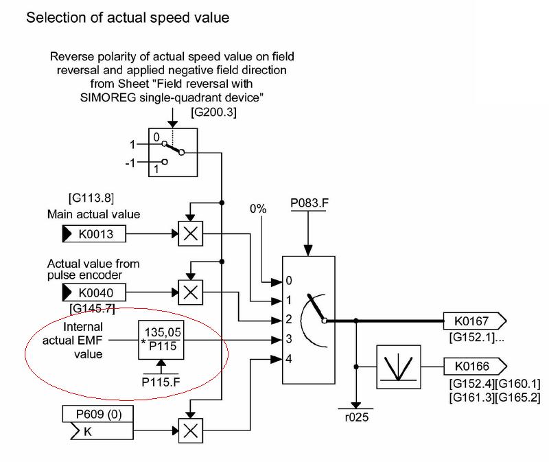

20楼    2011-08-08 22:33:33
精华帖  主题:回复:关于6RA70中P115参数的计算
兵版发起的交流和讨论,说的很热闹。特封精助兴。也掺合掺合。^_^
如下图示,功能图可知,在采用电势反馈的调速时,P115的角色是什么呢?就是闭环控制系统中的转速环“反馈系数”的角色。他决定了系统的最高转速的规格化。也就是,当给定100%的时候,通过调节P115的值,使之转速实际值也对应100%。
那么,为什么要采用进线电压作为实际最高转速的修正系数呢?原因有二:其一,直流电机电枢电压的高低,是由整流器交流进线电压决定的。整流器的进线电压限制了整流器输出最高电压;其二,系统的交流进线电压是由电流传感器直接检测的。在闭环控制系统中,采用硬件检测反馈的物理量最直接、最快速、最准确。

兑现承诺,说说我对P115上面的那个135.05的理解。
从理论上讲,(U×1.35)这个值应该是整流装置可以整出的最高电压,但是在实际应用中,在考虑换向安全裕量等因素时,,这个值永远都达不到。
而K287就是以这个值来标定的,那么可以推断:K287永远小于100%。
那当以K287做为实际值时,假若此时的速度给定是100%,那系统就永远不能达到给定值,只能是飞车。
而如果以U为基准标定,则EMF就可以达到甚至超过100%,且统一了装置的一些参数标定。其实,这时不用U也可以,只要能让EMF在标定时达到100%就可以。
因而,在用EMF做反馈时,要首先用K287×135.05,然后再除以P115。当P115=100时,恰好消去了(U×1.35)中的1.35.
当然,P115是可以根据情况变化的,比如runtime大侠所说的飞剪的例子,或者用于带直流线圈且要强励的工艺,因P78.01远大于P101,当P115=100时,EMF怎么也达不到100%,所以,需要P115修正。这正是SIEMENS装置的灵活性。

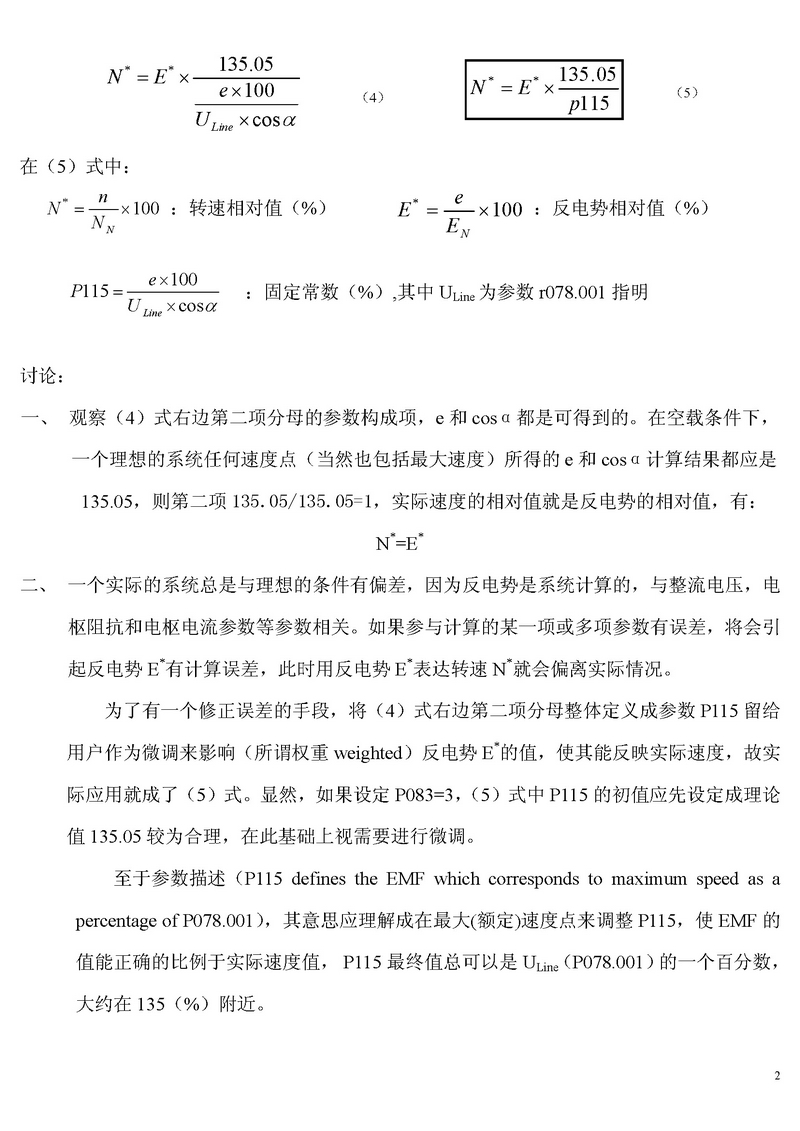

学干
侠客
经验值:939
发帖数:74
精华帖:7
59楼    2011-08-14 17:34:06
看了老兵版主的提示:
1、你认为K287=Ud-[Id×rd+La×d Id/dt]。其实这个公式是不对的,真实的K287=((Ud-(Ia×ra+La×d Ia /dt))×16384/(U×1.3505)。请你以后在讨论K287时,以此公式为基础。
我的问题可能出在对K287的标准化条件的理解上,一直根据模块图按标准的反电势相对值定义表达法理解成K287=E/EN= Ud-[Id×rd+La×d Id /dt],即图G165中的Ud,Id已经是相对值,这种理解违背了K287的定义,导致结论不正确。
将前文过程再试一次:
原则: 当设置P083=3时系统应不允许工作在基速以上(弱磁升速),所以电机的额定速度既是最大速度,则转速相对值与反电势相对值有下列关系:
N*=E/EN*100/100 (1)
式中:N*:当前转速相对值(%) E:当前反电势值(V) EN:反电势额定值(V)
100/100:相对值表达常数
为了得到K287的定义项,将(1)式右边乘U*1.3505/U*1.3505等式不变,有
N*=[E/(U*1.3505)]*[(U*1.3505)/EN]*(100/100)
整理有:
N*=[E/(U*1.3505)]*[135.05/(EN*100/U)]
式中;U为电源输入线电压,由P078.001指明。表达成系统变量和参数有:
N*=K287*(135.05/P115)
式中: K287=E/(U*1.3505) P115=(EN/U)*100
因为反电势当前值是用对应于输入电压的最大整流电压做标准化因子,显然,P115的确定就与所选的供电输入电压和所选电机的额定电压(或EN)相关,而不可能是固定的135.05。
