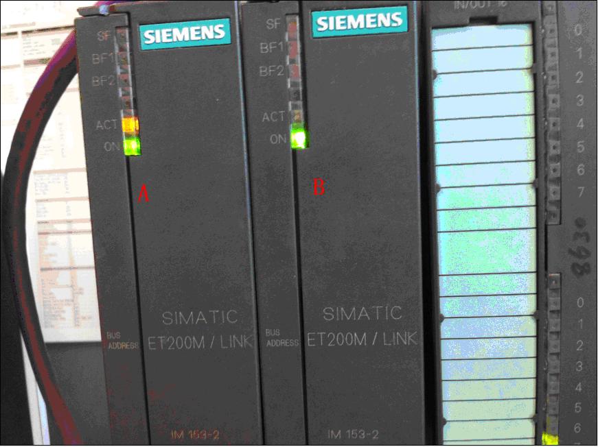

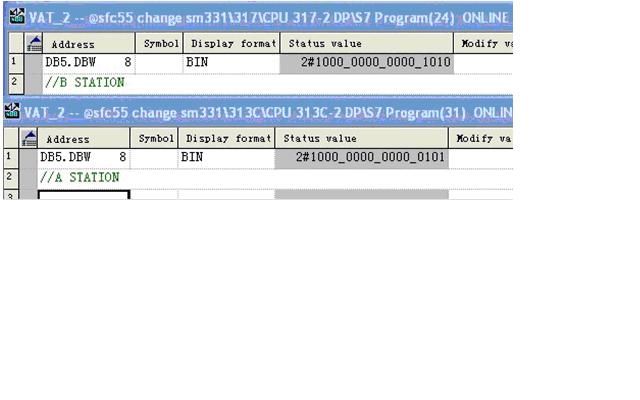

首先,我们一起来看一个现象,如图1所示,此时冗余系统A为主站,B为备用站,通过状态字可以看到此时冗余系统正常,CPU停止/运行测试,状态字也可以切换,ET200M 状态如图2。
图1
图2

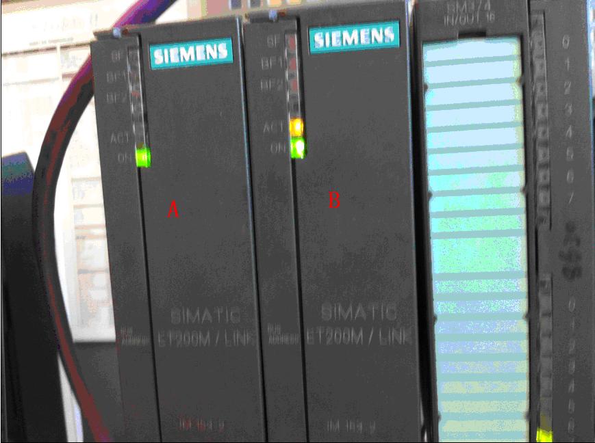

此时,如果人为模拟DP总线故障(比如拔掉一侧的电缆),我们首先来看ET200M的状态,如图3
图3
可以看到,“ACT”的灯顺利的切到了B站,此时给人的印象就是当DP出现故障时系统能够自动切换到了另一侧,调试大功告成了!可是,此时的现象恰恰是一种假象,我们来看此时系统的状态字,如图4,状态字并没有切换,仍然认为B是主站,所以此时硬件虽然切换了,但是实际的控制并没有切换。此时冗余系统处于一种混乱的状态。
图4

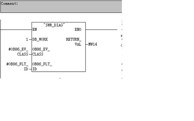

所以说,这就是OB86中的FC102的重要作用,见图5,DP网络的故障是通过FC102监测到的,如果一时粗心没有在OB86中调用它,那很自然就会出现上面那种问题!
图5
最后总结一下,软冗余调试,不要仅仅通过IM153外部的“ACT”指示灯判断是否切换成功,一定要同时结合系统的状态字!
