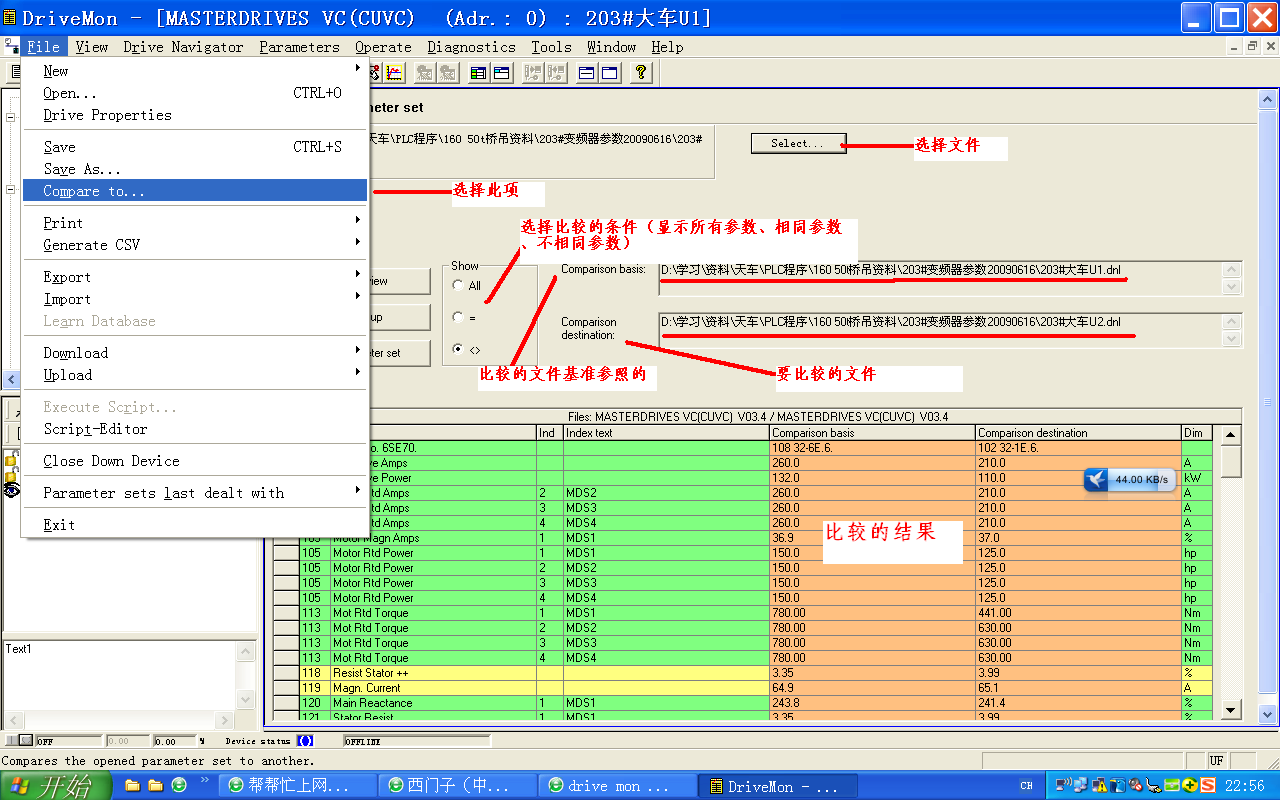

我使用比较功能时提示“missing header with device information for comparison basis".这是为什么呢,怎么解决呢。以前还是好用的,是不是版本太高了?

点击File菜单-->选择Compare to...就行了!!具体步骤见下面附件!!
