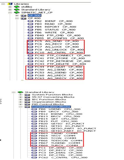

我想说一下不依靠软件包的实现方式:
ModbusTCP,相对于TCP来说无非就是在应用层上加上了Modbus的功能码。
而ModbusTCP的报文规范和Modbus很像,而且没有CRC校验,而是采用TCP/IP校验机制来验证分组交换的准确性。
1.调用FB63--FB66功能块和第三方建立TCP连接。参考文档《用于S7-300/400系统和标准功能的系统软件》的第23章:通过工业以太网的开放式通讯
2.根据报文规范编写程序。客户端的非常简单,服务端麻烦一些,对于工程上的应用,基本就是03,05,16的功能。

关于问题3:CPU的集成PN口如何建立TCP连接,与CP又有何不同 ?
1.CP卡通过NETPRO组态连接,通过SEND/RECEIVE接口通讯;而PN口CPU通过调用系统功能块FB63-FB66来建立连接
2.CP通过NETPRO建立的连接不需编程,连接信息保存在SDB内,这是一种静态的连接,通讯资源永久占用,而且下载NETPRO配置信息需要停机,所以PLC运行时不能增加和减少连接;而PN口CPU通过OPEN IE建立的连接需要编程,可以通过程序建立和断开连接,这是一种动态连接,通讯资源可以随时释放。

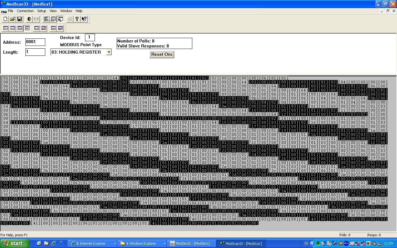

9楼    2011-08-19 08:50:51
精华帖  主题:回复:应用探讨——基于S7-300/400 CPU PN口的Modbus/TCP通讯

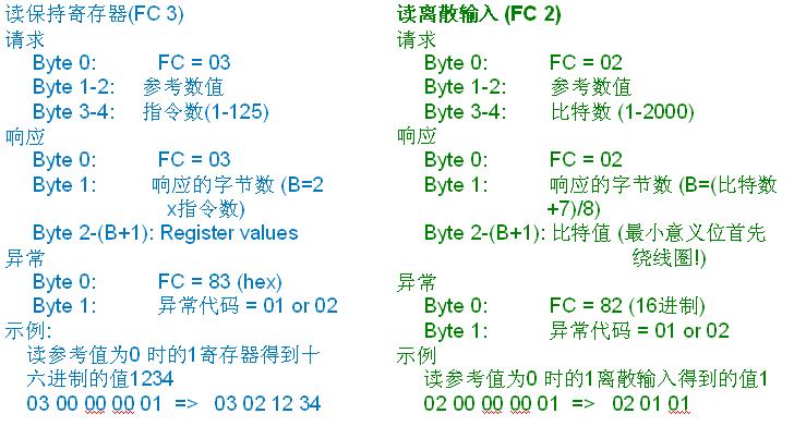

查到一点资料
Modbus读寄存器:
  请求 功能码 1字节 0x03
  起始地址 2字节 0x0000到0xFFFF
  寄存器数 2字节 1到125(0x7D)
  应答 功能码 1字节 0x03
  字节数 1字节 2 x N
  寄存器的值 N x 2字节
  (N为寄存器的数量)
  出错 出错码 1字节 0x83
  例外码 1字节 01或02或03或04

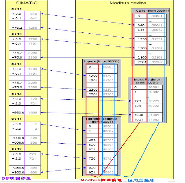

13楼    2011-08-19 09:53:58
精华帖  主题:回复:<b><font color=red>应用探讨——基于S7-300/400 CPU PN口的Modbus/TCP通讯</font></b>
1、由于MODBUS的内部地址编排时基于数据链路层和应用层有一定的映射关系,因此MODBUS的地址与SIMATIC中的DB块的地址按照一定的地址映射关系来相对应。
2、DB块中有一定的地址偏移量,需要根据通信伙伴设备的说明来定义,因为不同的设备其偏移量是不同的,例如
管理员注:本帖已被纳入此次探讨发帖整理,请点此详阅

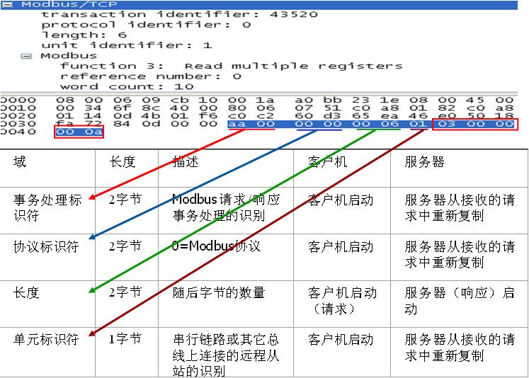

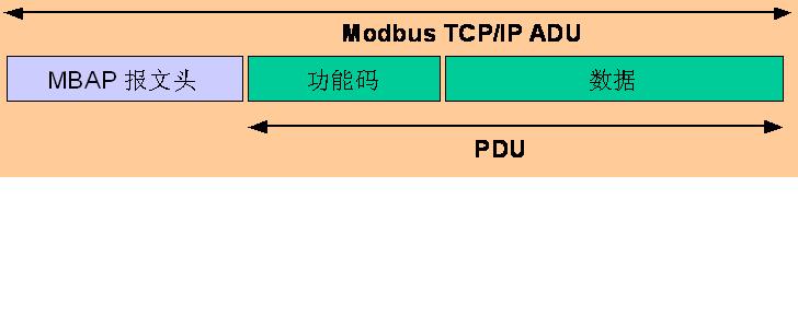

16楼    2011-08-19 15:43:08
quote:以下是引用火麒麟在2011-08-19 09:49:45的发言:
quote:以下是引用掠影匆匆在2011-08-19 08:34:27的发言:
quote:以下是引用火麒麟在2011-08-18 21:19:50的发言:
关于楼上的第5个,为什么一包数据最多只能发送125个寄存器而不是126个呢?
这是由Modbus TCP的协议规范所约束的,另外涉及到具体产品的话这个数字还会进一步缩小
按照ModbusTCP的报文规范,有一个字节代表返回字节的数量,一个字节最大255,又因为返回寄存器字节数都是偶数,所以最大254,而报文的第六个字节是后续所有字节的数量,最大也为255,除去设备地址、功能码、返回字节数3个字节,所以理论请求数量应该为(255-3)/2=126个,不知道报文规范为何限制为125个
Modbus PDU长度
◆ Modbus最初在串行链路上的实现(最大RS485ADU=256字节)限制
了Modbus PDU的长度
◆ 因此,对串行链路通信来说,Modbus PDU=256-服务器地址(1字节)-
CRC(2字节)=253字节
◆从而:
RS232 / RS485 ADU = 253字节+服务器地址(1字节) + CRC (2字节)=
256字节
TCP Modbus ADU = 253字节+ MBAP (7字节) = 260字节
◆从而Modbus TCP PDU=253字节-功能码(1字节)-返回的字节数(1字节)=251字
◆故纯寄存器数量=251/2(四舍五入)=125字节
其实最主要的原因还是Modbus TCP的PDU是基于串口的RTU来实现的

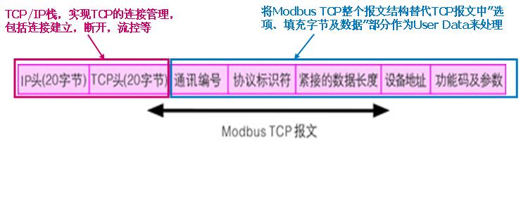

28楼    2011-08-25 08:56:26

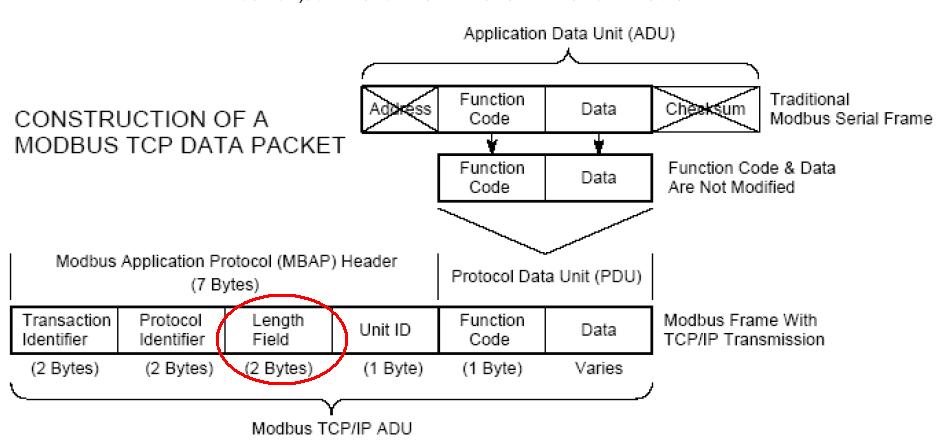

在这给大家普及一些Modbus/TCP的基本常识:
Modbus协议在TCP/IP的实现基本原理:
TCP/IP上的Modbus数据帧
◆通过TCP/IP栈传输
◆支持以太网II和IEEE802.3帧,默认帧为以太网II帧
◆以太网II是默认的TCP/IP网络帧格式
◆数据帧包含报文头、功能代码和数据3部分,MBAP报文头(MBAP:ModbusApplicationProtocol,Modbus应用协议)分四个域,共7个字节
◆数据域是可变长的字段,具体格式和功能码密切相关
Modbu/TCPMBAP报文头
Modbu/TCP功能码与数据域

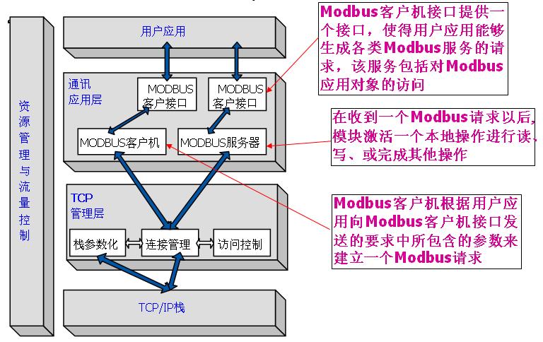

29楼    2011-08-25 09:12:13
如何通过用户程序设计实现ModbusTCP通讯?
1操作系统必须包含TCP/IP栈,在第四层中通过TCP管理模块建立TCP连接
2在应用程序中将TCP报文后的选项、填充字节及数据部分均作为UserData按照ModbusTCP报文规范进行服务器或客户端的报文封装,对于服务器还应包括异常响应报文
3完整的应用程序还应包含详细的诊断信息,多功能码及跨数据区作业等

30楼    2011-08-25 09:27:07
如何实现基于S7-300/400的简单用户客户机程序实现?
◆硬件:S7-300/400通讯处理器CP和CPU的集成PN口均支持TCP的连接
-通讯处理器CP通过Netpro的方式建立TCP连接,并且在程序库中有支持TCP通讯的功能块FC5(AG_Send)及FC6(AG_Recv)
-CPU集成PN口可通过OPENIE的方式建立连接
◆软件:应用程序中只要按照ModbusTCP的报文规范进行封装就可以实现ModbusTCP通讯

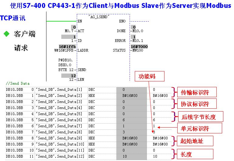

31楼    2011-08-25 09:31:07
使用S7-400CP443-1作为Client与ModbusSlave作为Server实现ModbusTCP通讯

数据传输可靠性保证原因:
1、MODBUS/TCP使Modbus_RTU(remoteterminalunits)协议运行于以太网,ModbusTCP使用TCP/IP和以太网在站点间传送Modbus报文,ModbusTCP结合以态网物理网络和网络标准TCP/IP以及以Modbus作为应用协议标准的数据表示方法。
2、ModbusTCP通信报文封装于以态网TCP/IP数据包中(际上就是在tcp-ip模型上加上modbus协议内容到应用层)。与传统的串口方式不同,ModbusTCP插入一个标准的MModbus报文到TCP报文中,由于使用以太网TCP/IP数据链路层的校验机制而保证了数据的完整性,所以报文中不再带数据校验“CHECKSUM”,原有报文中的“ADDRESS”也被“UNITID”代替而加在Modbus的应用协议报文头中。
3、从以态网参考模型中,Modbus协议报文在最上层(应用层),而传输是在第4层(传输层)实现可靠性连接、传输、查错、重发、端口服务、传输调度的。(如28楼示图。)
4、另外在Modbus/TCP的报头中有个字节包含传输的数据长度,TCP/IP协议的本质就是有没有数据的结束标志,一定程度上减少了TCP/IP的“流控”传输的弱点,保证了应用层数据的安全可靠传输。如下图:
