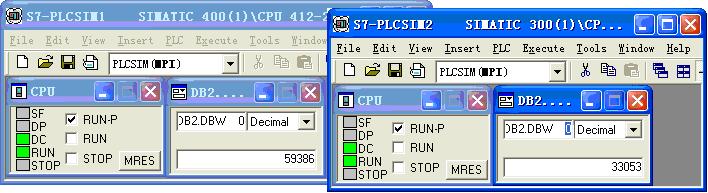

quote:以下是引用一天到晚游泳的猪在2011-08-17 15:20:11的发言:
plcsim不能仿真两个plc之间的以太网通讯是个遗憾啊
另外最近突发奇想,如果plcsim能仿真串行通讯就好了,把串口模块与pc机的串口(没有串口的机器装个虚拟串口软件)互通起来该多好啊
从 S7-PLCSIM V5.4+SP3 开始,可以使用 S7-PLCSIM 在一个 STEP 7 项目中同时仿真多 CPU 并建立 CPU 间的通讯(MPI、PROFIBUS、TCP/IP)。下面的通讯块可用于仿真通讯:
SFB8 "USEND"
SFB9 "URCV"
SFB12 "BSEND"
SFB13 "BRCV"
SFB15 "PUT"
SFB14 "GET"
SFB19 "START"
SFB 20 "STOP"
SFB 22 "STATUS"
SFB 23 "USTATUS"
缺点:通讯过程中,有可能存在时间性问题,因为 S7-PLCSIM 不支持实时。

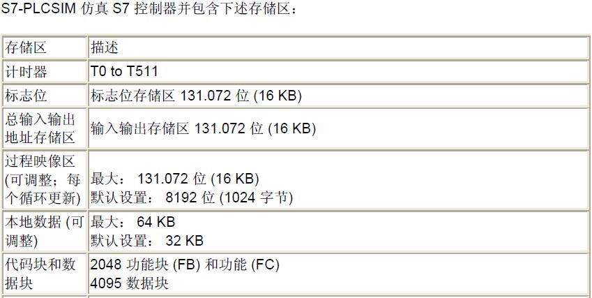

quote:以下是引用ygcui在2011-08-22 08:19:59的发言:
仿真的地址没有限制,真实的PLC地址是有限制的。
其实仿真的地址和真实的PLC地址都是有限制的。如下表:
管理员注:本帖已被纳入此次探讨发帖整理,请点此详阅

精华帖  主题:回复:<b><font color=red>应用探讨——STEP 7 PLCSIM功能和使用技巧探讨</font></b>
PLCSIM是可以模拟两个CPU通讯的,不过有些限制。例如SFB14,15,硬件配置里都配400的话怎么试都通,但是换成300就通讯不上。另外,新版中,只要打开模拟器,PG/PC会自动切换到PLCSIM,关闭后又回到原来的设置。

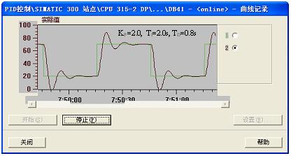

PID闭环控制的仿真之一
PID程序必须在闭环条件下运行才有意义。西门子提供了功能块FB100来模拟实际的执行机构和被控对象,不需要任何硬件,就可以用PLCSIM对闭环控制系统仿真。
我很早就想做这件事,但是我的运气不好,开始用的PID功能块是SFB41,PLCSIM不支持对它的仿真。后来是一个网友提醒我PLCSIM能对FB41仿真,试了试果然如此!可以用PLCSIM实现对闭环系统的仿真。FB100模拟的对象的数学模型为3个串联的惯性环节和一个比例环节,还可以输入扰动值。为了形象直观,用WinCCflexible的趋势图来显示给定的方波曲线和被控量的响应曲线,还可以修改PID控制器和被控对象的参数。
用仿真的例程来调试PID控制器的参数,可以帮助我们学习PID参数的整定方法。
闭环例程的详细介绍见《跟我动手学S7-300/400PLC》。
下面是仿真的波形图。

PID闭环控制的仿真之二
上述的PID控制闭环仿真方法可以显示任意多条曲线,但是需要安装WinCCflexible,其组态工作也比较麻烦。
STEP7集成的PID控制参数赋值工具可以用来修改PID控制器的参数和显示PID的给定值、被控量和PID控制器的输出值。使用起来比WinCCflexible简单方便。
点击Windows左下角的“开始”按钮,执行菜单命令“开始”→“所有程序”→“SIMATIC”→“STEP7”→“PID控制参数赋值”,打开PID控制视图。打开要仿真的PID项目的背景数据块。
可以在程序运行时用参数赋值对话框来修改PID控制器的参数。
点击工具栏上的曲线记录按钮,打开监控曲线对话框。可设置监控曲线的参数。点击“开始”按钮,开始显示设置的变量的曲线。
下面是仿真的波形图:

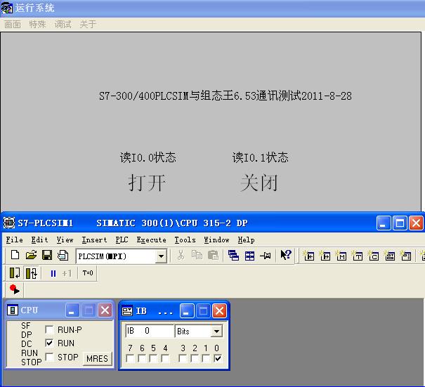

PLCSIM实用实例(上位机在没有PLC硬件的情况啥调试。以组态王为例)
参考步骤如下:
1、设置硬件连接驱动
打开组态王,新建一个工程,打开工程流览器单击设备>>新建
选择PLC>>西门子>>S7-300/400(MPI)>>Prodave6IE
选择下一步>>输入设备名称为PLC300>>下一步>>选择COM1
连接地址格式 A.B (A为PLC的MPI地址,B为PLC的CPU所在的插槽号)
我们在PLC硬件组态里面设MPI地址为2,CPU所在的插槽号也为2所以地址应为:2.2
点击下一步>>尝试恢复间隔30秒 最长恢复时间1
2.、在组态王中新建一个I/O变量连接到PLC
打开工程流览器选择数据词典,新建一个变量,
变量名为:开关按钮
变量类型:I/O离散
连接设备:PLC300 (第1步建好的设备)
寄存器:M0.1
数据类型:bit
3、打开STEP7
选择菜单栏上的Option>>Set PC/PG Interface
选择PLCSIM(MPI)单击确定
把MPI地址设为2
4、在组态王画面中做一个测试画面(如按钮什么的),测试变量!
quote:以下是引用说不明白在2011-08-1815:32:28的发言:[br/PLCSIM如果可以支持WinCC的连接和组态编程,可不可以支持组态王等常规编程组态软件的在线调试呢?
按“闷蛋”大侠的步骤又做了一下组态王同PLCSIM的连接测试,选Prodave6IE的驱动,确实可以通讯,也挺方便,看来PLCSIM不光针对西门子的软件WINCC、WINCCFLEXABLE等,其它的组态软件也管用。
以下为测试截图。
(但运行时不断提示需要PRODAVE的授权)

PLCSIM在S7通信中的应用
从V5.4 SP3开始,PLCSIM 提供了CPU之间的s7通信的仿真功能。我做过MPI和DP网络的s7通信,仿真的效果和观察到的现象与硬件实验完全相同,可见PLCSIM也是学习通信的组态、编程和调试的最佳工具。期盼PLCSIM能提供更多的通信仿真功能,例如DP网络主从通信的仿真,PROFINET网络通信的仿真。
s7仿真需要两台CPU才能实现。用PLCSIM来仿真两台CPU是非常简单的,打开PLCSIM后,只需要点击工具栏上最左边的按钮,就可以生成一台新的仿真PLC。将两块CPU的用户程序和系统数据分别下载到两台仿真PLC,就可以对s7通信仿真了。
图1是两台仿真PLC,图2是两块CPU的变量表,可以用它们来同时监控两块CPU接收到的数据。
图1
图2
下面是两台S7-400之间通信的仿真方法的视频教程的网址:http://www.gkong.com/elearn/elearn_content.asp?eid=98
