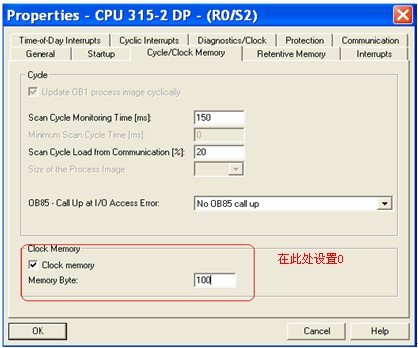

主题:在s7-300里如何设置才能使M0.0具有s7-200里SM0.5的功能

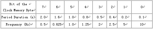

在CPU属性里面设置具体如图
