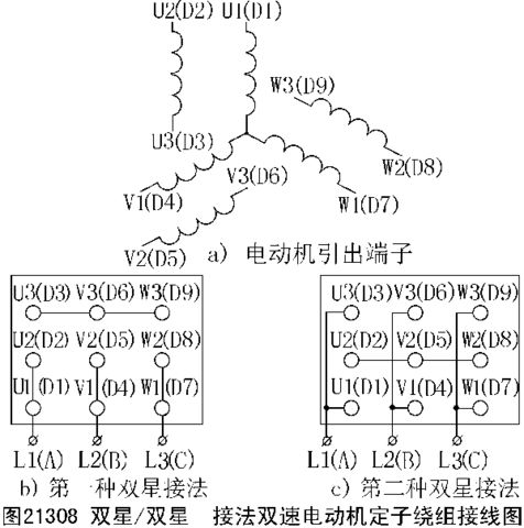

进口的一个电机,标着电压230/460
接线出来9个头,按着接线图,230的电压是接成2Y型的,460的电压是接成Y型的
接线图是画着6个绕组
迷惑的地方是:电压不同,接法不同,但是输出的功率居然是一致的,想不通啊想不通
另外,同步转速是1800,60HZ的,所以极对数是2
高手来解释下,这个电机内部到底是几个绕组,在空间上这几个绕组是咋分配的
可能是发帖的时候没有说清楚,补充一下:
这个电机不是换极调速电机。
接法不同,电压不同
但是功率都是1HP
以下是参数
CAT.NO. BM3546T
SPEC. 34G534X269-N
HP 1
VOLTS 208-230/460
AMP 3.7-3.4/1.7
RPM 1725
FRAME 143T
HZ 60
PH 3
我想知道的是,这6个绕组,在空间上是怎么分布的
望高手解答

电机里6个线圈,很多国外的电机都这样。功率一样很好理解的。因每个线圈的供电电压是一样的,流过的电流也一样。
参考图:
