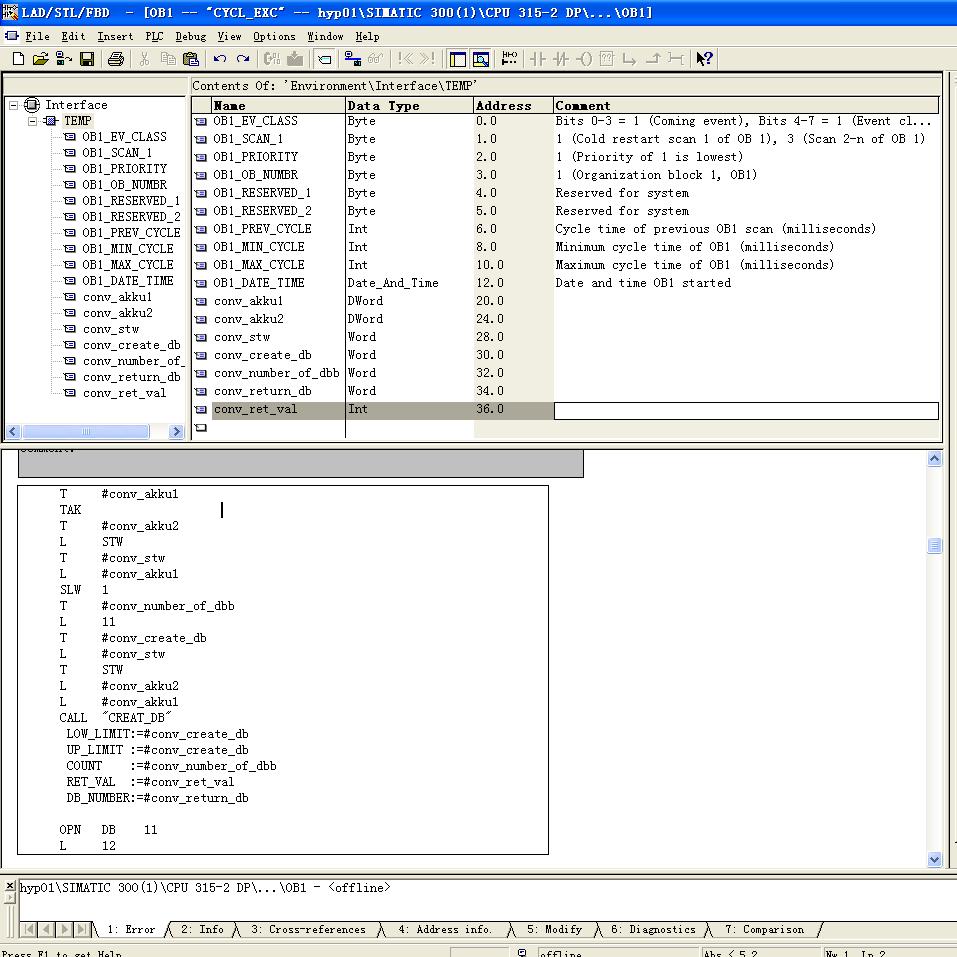

S5指令如下:
:STL
:G DB 11
:C DB 11
:L KF +12
转换成S7是怎样的??在这先谢了

1、
、G DB 11生成一数据块为 DB 11;
Data blocks generated in the control programwith the "G DB" operation are automatically
dumped by the operating system direct in internal program memory.
、C DB 11:调用数据块、
Call data block 10.
、L KF +12:将定点常数装入累加器1.
The constant fixed-point number
+12 is loaded into ACCUM 1.
2、在S7中可以不使用指令来生成数据块,在STEP7中创建一个数据块的方法应该知道吧。还有将常数装入累加器。

楼主:我在S5的OB1里面写了你上面的四条语句,然后把S5的OB1试着用S5转S7的工具转换成S7的程序,提供你参考一下,也许对你有帮助。见贴图:
